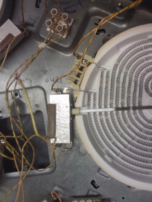

    Posiadam taką płytę ceramiczną
    ktoś poobcinał przewody proszę o pomoc w połączeniu.Nie wiem czy jet to już komplet posiadam tylko to co na zdjęciach
    Czujniki jak i same grzałki firmy AKO Czujniki AKO typ 41 nic nie znalazłem w sieci

    Za wszelkie odpowiedzi dziękuje
    Przy czujniku na zdjęciach jest do góry nogami napisane temp ja to pisałem dodam ,że gdy płyta jest zimna to styki te są otwarte gdy się zagrzeje styki zwarte

    Dla Potomnych
    Płyta nie posiada regulacji temp.podłącza się ją w ten sposób do wspólnego przewodu z lampki dołączamy z przed wyłącznika neutralny do wspólnego przewodu z termo pary doprowadzamy fazę z przed wyłącznika. A do kolejnych par początek grzałki i 1 z zacisków czujnika podłączamy przez wyłącznik tak by na grzałkę poszło 230V
