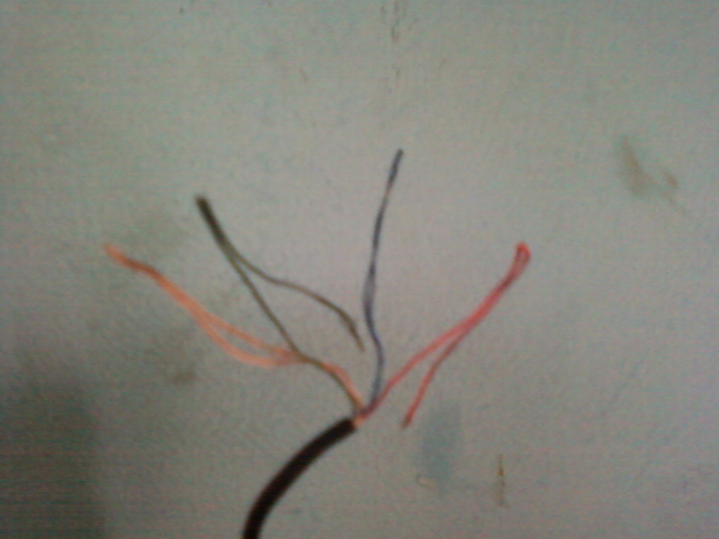

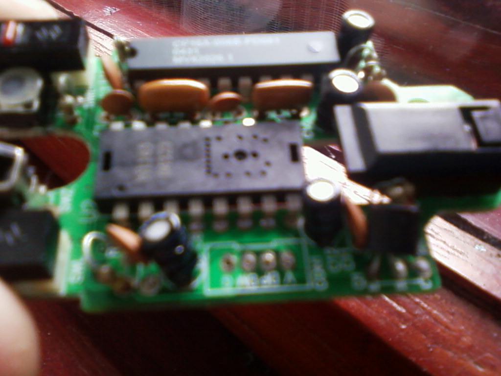

    Witam mam problem z myszka do komputera Laserowa na wejscie USB
    mam male dzieci i za bardzo szrpnely kablem a ze w tej myszce kable sa strasznie chude wyrwaly poprostu z plyty od myszki.
    Moj problem w tym ze nie wiem jak je zalutowac mam 4 oznakowania na plytce myszki : V , DP , DM , G :
    A kolory kablow sa :Czerwony Zielony Niebieski oraz Żółty(Miedziowaty)
    w jaki sposob mam przylutowac te kabelki ktory do jakiego probowalem cos zlutowac na chybil wtrafil ale niestety Nic z tego
    Prosze o szybkom pomoc

    Masz tam schemat wyprowadzeń w złączu USB, skoro Twoje kolory są nieco inne to dla bezpieczeństwa sprawdź dokąd poszczególne przewody prowadzą (mowa o wtyczce) a później je podłącz w miejsca oznaczone na płytce. Obszerniejszą pomoc uzyskasz zanosząc tą myszkę do serwisu skoro to Ci nie wystarcza.

    Prawdopodobnie G to masa, V +5V a DP i DM to sygnał różnicowy. Jeśli odnajdziesz we wtyczce USB przewody zasilające to po ich przylutowaniu masz już tylko dwie możliwości podłączenia kabli sygnałowych, trzeba spróbować oba warianty.
    Potrzebujesz miernik uniwersalny. Sprawdź miernikiem przejścia które przewody idą do skrajnych pinów we wtyku USB, to właśnie one są zasilające, jak już je będziesz miał, sprawdź woltomierzem polaryzację napięcia, w ten sposób odnajdziesz zasilanie i masę.
