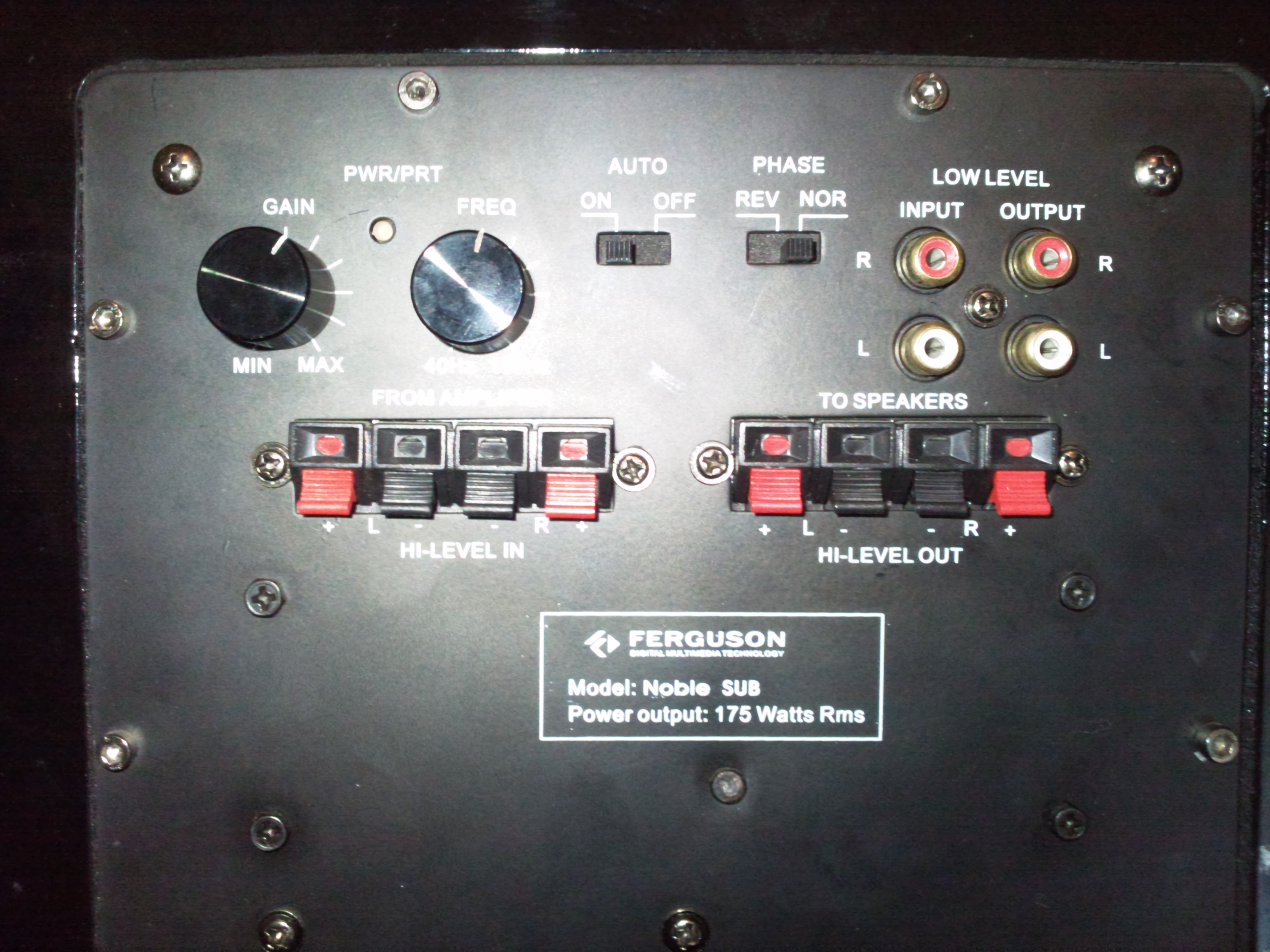

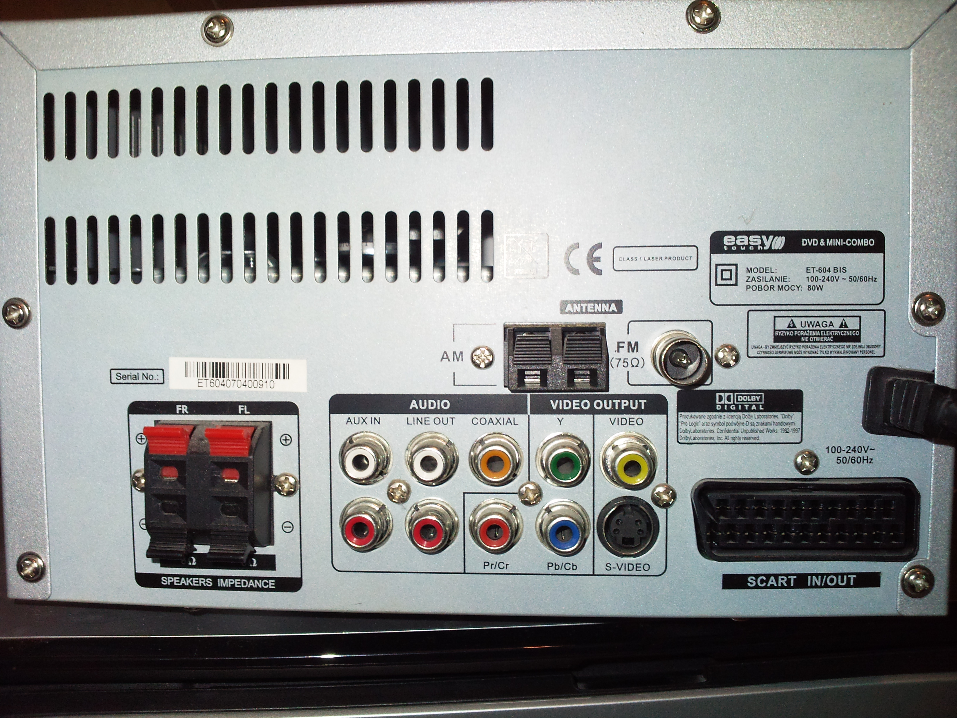

    Witam serdecznie mam taki problem kupiłem sobie właśnie subwoofer aktywny ferguson i chciałbym podłączyć go pod wieżę która jest podłączona pod kompa niestety nie wiem dokładnie jak to zrobić tzn coś tam próbowałem ale subwoofer strasznie charczał jeśli ktoś mógłby mi wytłumaczyć pokolei co i jak będę naprawde wdzięczny
    poniżej zamieszczam fotki wieży i subwoofera

  • #3 7991421
    max-energy
    Z wejść AUDIO LINE OUT ( w wieży) prowadzisz sygnał do LOW LEVEL (w subie
  • #4 7991486
    sociak55
    ale low level input czy output probowalem pod input ale sub strasznie charczal czy moze to byc wina slabych kabli? a i jeszcze jedno jak podlaczalem sub bezposrednio do kompa to gral tak jakby troche lepiej ale wiadomo byl sam bas czy moze to byc wina wiezy?
  • #5 7991502
    max-energy
    W takim razie podłącz bezpośrednio do kompa za pomocą rozgałęźnika jack 3,5
    Próbowałeś przełączać PHASE?
  • #6 7991513
    sociak55
    Tak ale to nic nie dawało. A co z tymi kablami dużo wpływają na jakość dźwięku? a może trzeba go jakoś wyregulować nie znam się zbytnio na tym.
  • #7 7991558
    max-energy
    Jeżeli piszesz że subwoofer podpięty pod wyjście liniowe w wieży "charczał'" a podpięty tym samym kablem pod PC grał czysto, to wina leży po stronie wieży.
  • #8 7991576
    sociak55
    Nie grał czysto grał trochę lepiej jak z pod wieży ale to nie było to;)
  • #9 7991584
    max-energy
    Podepnij ten kabel który prowadzisz sygnał do wierzy. I ścisz do minimum sygnał z PC.
    Regulamin p.15
    (dj-MatyAS)
  • #10 7991618
    sociak55
    Też nie zmieniła się jakość dźwięku a może ja coś źle podpinam powinno być białe wejście pod białe czerwone pod czerwone tak?
  • #11 7991656
    max-energy
    Próbowałeś z innym źródłem dźwięku?
    Jeżeli nadal się nic nie zmieni to winny jest subwoofer.
    Bez podanego sygnału też charczy??
  • #12 7991684
    sociak55
    Bez podania sygnału jest ok spróbuję podłączyć pod coś innego i dam znać
    23 Kwi 2010 16:29
    Coraz bardziej się zastanawiać czy nie jest coś uszkodzone ponieważ kiedy tak nie za mocno stuknąć w skrzynie to wydobywa się takie "Bzzz" czym to może być spowodowane. Dodam że sub najbardziej charczy jak jest cicho jak go rozgłośnić na prawie full to jest w miarę ok ale też nie jest czysto.
  • #13 7999694
    Electrolit
    Na subie, jest taki przełącznik PHASE, daj go w lewo. Spróbuj pokręcić FREQ.
  • #14 8000308
    sociak55
    to nic nie daje próbowałem już wszystkiego. A co mogło się stać z subem? Dodam że sprzedający powiedział że przed wysyłką było wszystko ok więc wychodzi na to że mogło to się stać podczas transportu. Macie jakieś pomysły?
    Elektronik znalazł przyczynę nadpalony głośnik.
