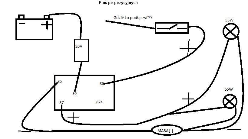

    Witam. Proszę mi pomóc w dokończeniu schematu. Chcę podłączyć halogeny w samochodzie. Poszukałem w internecie tyle ile jest na rysunku, a reszty nie rozumiem. Proszę Was o pomoc, może ktoś mi to wyjaśni w jakiś prosty sposób.

    Narysowałem tak na szybko. :) Zasilanie wyłącznika dobrze było by podłączyć do plusowego przewodu świateł mijania wtedy będzie samo wyłączało gdy włączysz światła światła drogowe (nikt podczas mgły nie jeździ na drogowych :) ) a włączać będą się tylko gdy będą włączone światła mijania. chyba że wolisz inaczej to wystarczy gdzie indziej do zasilania.

  • #4 7992728
    adamo0077
    A jak nie chcę podłączyć pod drogowe to ten plus(+) podłączam pod akumulator plus tak??
  • #5 7992746
    domellus
    Poziom 29  
    Można ale podłącz tak jak sugeruje milejow do plusa postojowych. Poczytaj sobie jakie są warunki używania świateł przeciwmgielnych to będziesz wiedział dlaczego tak a nie inaczej powinno się podłączać :)

    Czyli samych przeciwmgielnych nie zapalę? A jeżeli podłączę kabel od włącznika ten co miał być pod + postojówek do plusa z akumulatora to będzie źle(muszę dodatkowy bezpiecznik mieć, czy wystarczy że podłącze pod ten sam kabel co wtyk 30)? Ja bym chciał podłączyć jak najprostszym sposobem i nie chciałbym szukać kabli od postojówek.

    Każdy obwód w aucie powinien być zabezpieczony w ten bądź inny sposób. Tutaj chodzi o bezpieczeństwo kierowcy jak i pasażerów. Oczywiście że będzie świeciło tylko że trzeba pamiętać o tym aby wyłączyć :) A nie masz przypadkiem w tym aucie oryginalnego wyłącznika świateł przeciwmgielnych tylnych dwustopniowego? Jak tak to tylko tam się podłączyć i wszystko jest ok:)

    Czyli muszę dodatkowy bezpiecznik dokupić? Ile A? A może jak podłącze 85 pod ten kabel co 30 ale już za bezpiecznikiem to wystarczy? Czy bezpieczniej będzie dać dodatkowy?? A zapomnieć to nie zapomnę bo zrobię diodę na obwodzie sygnalizującą zaświecone przeciwmgielne.

    wystarczy na ten 30 za bezpiecznikiem. Mam nadzieję że wiesz o tym że diodę podłączyć przez rezystor oporowy :)

    Ok dzięki. A rezystor jaki mam kupić? Jakiej mocy? 560 ohm może być?

    diodę wstawić między 85 przekaźnika a masą za wyłącznikiem. Tak jak masz na rysunku jest źle. Od bezpiecznika przewód do styku wyłącznika i do 30 przekaźnika. Wyjście z wyłącznika na 85 przekaźnika i na rezystor od diody. Wtedy będzie dobrze. Co do rezystora to nie pamiętam wartości ale na pewno znajdziesz na elektrodzie i w goglach jaki potrzebny:)

    Myślę, że już będzie wszystko ok na Twoim schemacie. Znalazłem na elektrodzie, że do czerwonej diody na 12V może być opornik 560ohm.

    Wszystko ok. i pożegnasz się z dowodem rejestracyjnym przy pierwszej kontroli i sprawdzeniu oświetlenia (przeciwmgielne nie mogą świecić samodzielnie, dopiero po włączeniu przynajmniej postojowych)

    A czy diodę mogę podłączyć tak jak halogen czyli plus pod 87 a masę pod 86 lub tak jak na rysunku plus 85 a masa 86? Robi to jakąś różnice?

    Jest ok. W obu wariantach podłączenia dioda będzie świecić

    Halogeny już podłączone. Wszystko działa jak chciałem.
