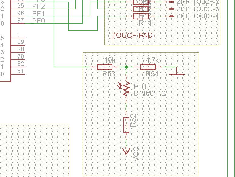

    Mam pewien pomysł a zarazem problem.
    Otóż w moim urządzeniu muszę dorobić możliwość automatycznej regulacji podświetlenia. Przy zapadającej ciemności podświetlenie stawało by się jaśniejsze.
    A zatem, mam niewiele miejsca (niewielkie okienko w obudowie około 0,9 x 0,9cm) ,tzn niewielki otwór w aluminiowej obudowie aby umieścić detektor światła. Myślałem o użyciu fotorezystora i podłączyć go poprzez rezystor do ADC mikrokontrolera , i to w sumie powinno zdać egzamin gdyż mógłbym sobie odczytywać napięcie i tym samym dobierać jasność podświetlenia lcd ale niestety nie mam tyle miejsca na fotorezystor.
    Pomyślałem o fotodiodzie ale mam mały problem ze stroną elektryczną. Czy używał ktoś kiedyś w swoim projekcie takiej "światłoczułej" regulacji i dysponuje jakimś doświadczeniem w tej sprawie?
    Dodam że robię wersję finalną swojego urządzenia po dwóch prototypach i było by bardzo przykro jak by się przydażył jakiś "babol" na płytce. Dlatego wolę zapytać .
    Przemyśl sobie, czy przypadkiem nie chcesz tego zrobić akurat odwrotnie... przy dużym świetle podświetlenie musi być mocniejsze, żeby było widać zawartość ekranu, natomiast w ciemności mniejsze, żeby nie waliło po oczach.
    No, chyba że podświetlasz klawiaturę - to co innego.

    asembler
    Poziom 32  
    Kiedys dawno temu użyłem zwykłej diody czerwonej w obudowie przeźroczystej podłaczonej do wejscia ADC. Mialo to równiez taką zaletę ze programowo mzna było odrowcic dzialanie portu a dioda mogła słuzyc jako dowolny wskaznik.
