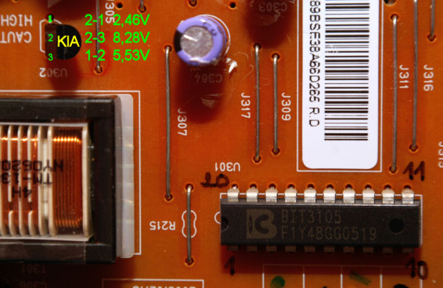

    Sprawdziłem napięcia jeszcze na tym układzie KIA tak przy okazji.
    Samsung 710N - brak podświetlania matrycy.

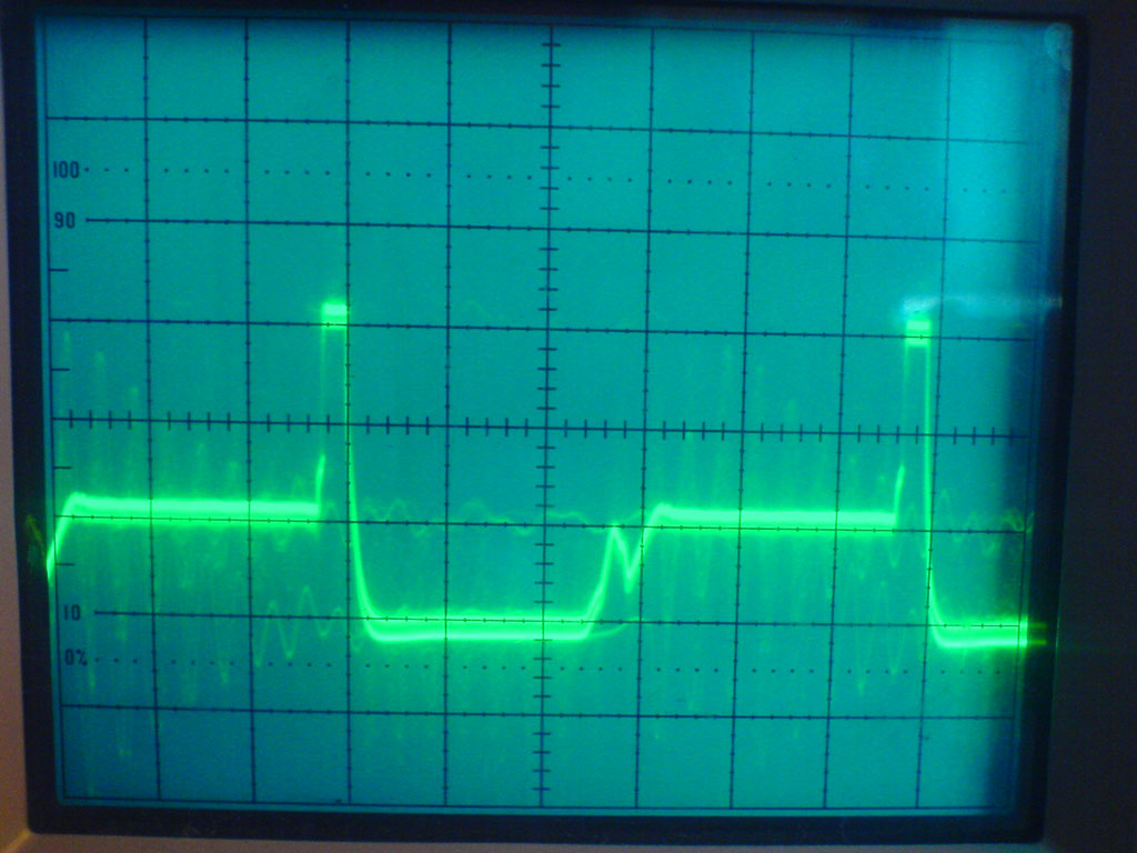

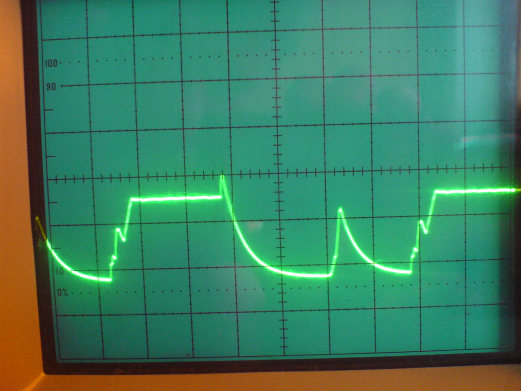

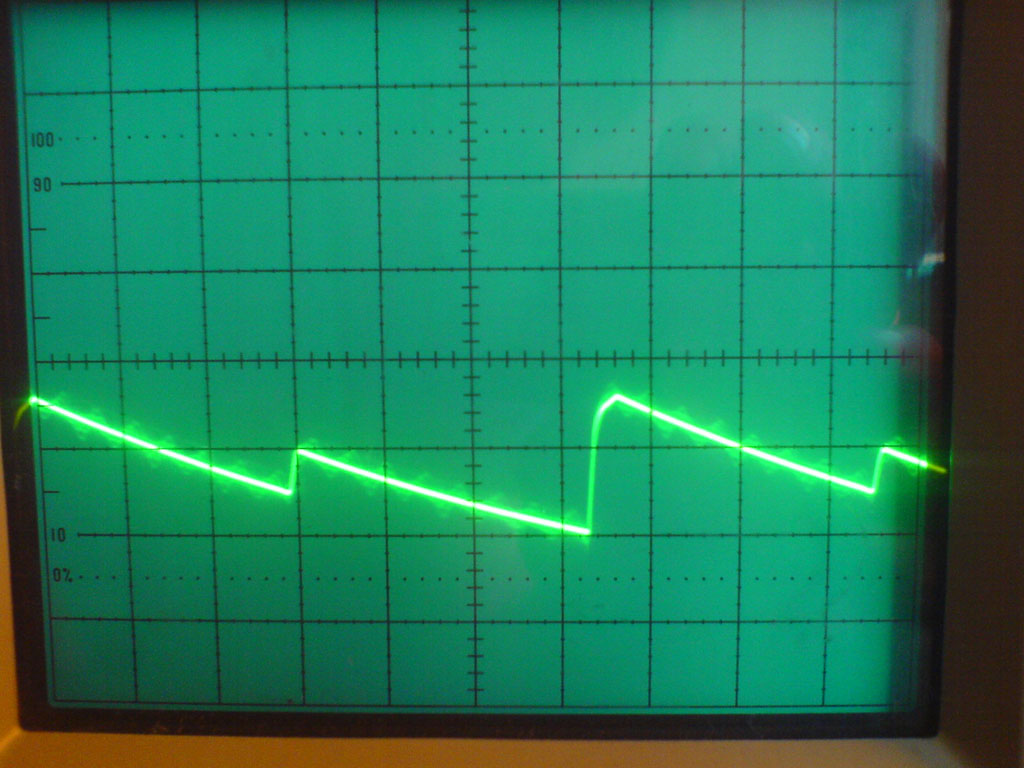

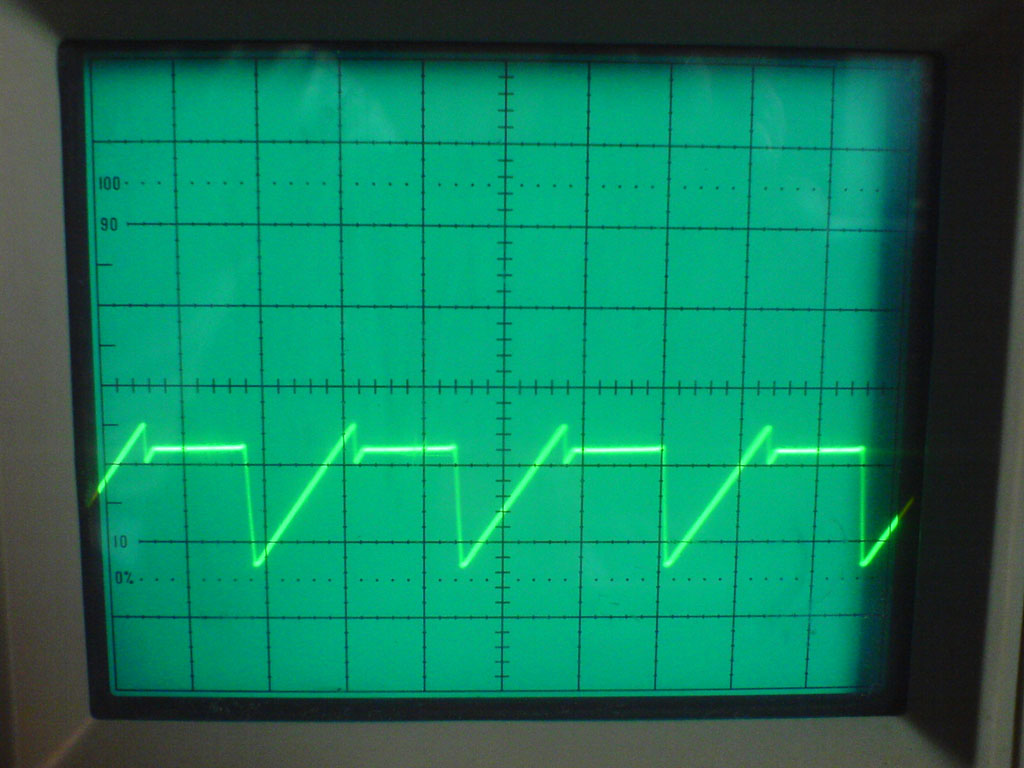

    Nie wiem, czy dobrze zrozumiałem, bo u mnie bez podłączenia kabla sygnałowego POWER-ON mam na całym układzie 0V
    Napięcia na KIA:
    2-1 - 2,43V
    2-3 - 8,16V
    1-2 - 5,7V
    SP8M3 zastąpiłem oryginałami. Tak, pisk słychać przy starcie przetwornicy, później zanika.

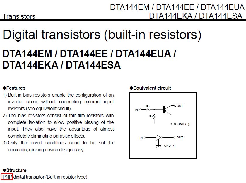

  • #17 8010197
    JOLLY
    Q202 nie pokazuje nic, każdy pin z każdym i w obydwie strony, na teście diody brak reakcji. Q203 przewodzi w jedną stronę między 2 a 3 pinem, patrząc zgodnie z napisami na nim, czyli tak, jak powinien Q202. Jeśli jest uszkodzony, to skąd taki dorwać, lub zamiennik? Oznaczenie na nim to PD i pionowo 90 (lub 06, zależy jak spojrzeć) Szukałem, ale niestety nic nie znalazłem podobnego, ani jak rozszyfrować to oznaczenie. Nie widzę też innego egzemplarza na tej płycie do porównania, większość tranzystorów to 1P, czyli MMBT2222A. A świetlówki mam podpięte dokładnie tak samo. Zwykle podpinam tak, jak kable się układają.
  • #20 8011688
    JOLLY
    Super, dzięki wielkie, chociaż tyle dobrze, że znaleźliśmy potencjalnego winowajcę zamieszania. A ten tranzystor z aukcji nie będzie pasował, to jest NPN, a my poszukujemy PNP. Tylko gość na aukcji wystawia NPN, DTC, a daje notę od DTA... Może coś takiego nadawałoby się: PDTA114ET ma tylko mniejsze rezystory od wzmocnienia.
  • #21 8011960
    gradek83
    Oby dwa są PNP z tego co wyczytałem z datasheet wiec będzie pasował.
    Samsung 710N - brak podświetlania matrycy. Samsung 710N - brak podświetlania matrycy.
    ...no albo sprzedawca pomylił linki do datasheet ale napisałem do niego z allegro z zapytaniem o PNP wersję.
    a co do tego PDTA114ET to niby pasuje ale z tą rezystancją to nie wiem jaki by to miało wpływ:/
