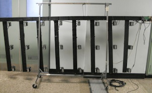

    Po co stroboskopy na dyskotece? Wiadomo - nic tak nie stwarza klimatu do zabawy. Trzeba przyznać, że są w tym niezwykle skuteczne. Niezwykły jeż też projekt, który obejrzycie na załączonym video.
    To dopiero znaczy robić klimat. Na stelażu, który widzicie na filmie, zamontowano 24 światła stroboskopowe kontrolowane za pomocą układu DMX - po szczegóły i zdjęcia zapraszam tutaj.
    Na 24 światła składa się matryca z 8 zespołów, po 3 małe, 10 watowe stroboskopy, każdy. Wszystkie stroboskopy podłączone są do przekaźnika, który wymusza działanie za pomocą wspomnianego układu DMX.
    Układ DMX daje tu możliwość ustawienia częstotliwości migotania i wzoru jaki ma być wyświetlany. Zresztą zobaczcie sami jak to działa.

    Wygląda to tak jak ludzie robią zdjęcia z flash'em na stadionach
  • #3 7996929
    Dj_Pele
    Całkiem fajna konstrukcja tylko na dyskotekę to by się mocniejsze strobo przydały bo te dadzą efekt jak z aparatu. Pozatym bardzo fajnie.
  • #4 7997992
    galica7
    Można by nawet kupić kilka takich stroboskopów i podłączyć chocby po discolitez.
    Dużo taniej by wyszło a efekt całkiem całkiem.choć na dyskoteke troche słabe może na mniejszą sale.Pozdro:D
