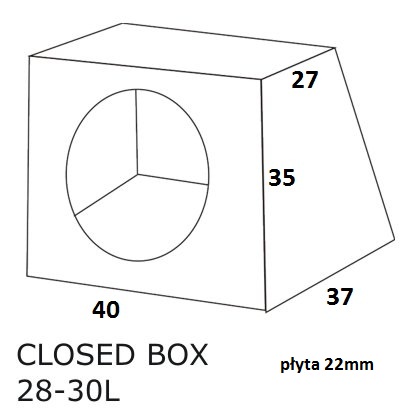

    Zdecydowałem się na zestaw 165mm GMS-660 + GMS-25C i sub GMS 250. Sprzęt w drodze, skrzynia zrobiona poza otworem na głośnik. I tu mam pytanie. Zna ktoś dokładne wymiary głośnika gms 250? Chciałbym skończyć skrzynie przez przybyciem sprzętu a nie wiem dokładnie jakiej średnicy wyciąć otwór...

    mysle ze otwor 22,5cm - 23cm by pasowal ale powiedz czy obliczyles jakos pojemnosc tej skrzyni ?? Ten glosnik potrzebuje okolo 22litry i nie wspominasz o wzmacniaczu pod niego a jak podlaczys zpod radio to pewnie go szybko wykonczysz

    obudowy mimo szczerych chęci ale nie liczyłem. Nie mogłem po prostu znaleźć wszystkich parametrów tego głośnika. Robiąc skrzynię sugerowałem się opinią użytkowników innego forum oraz jpg-em który znalazłem na aukcji z głośnikiem (dopisałem do niego wymiary jakie przyjąłem ostatecznie). Ścianki klejone vikolem każda z każdą. Objętość wyszła mi ok. 29l. Mam zamiar zrobić filtr pasywny, drut tak do 100m myślę, że skołuje z politechniki więc koszta będą praktycznie zerowe. Początkowo mam zamiar podłączyć bezpośrednio do radia, jeśli efekt będzie marny to dokopię wzmacniacz. Może dla Was wyda się to niewłaściwe ale mimo małego doświadczenia wolę zrobić możliwie najwięcej sam. Sprawia mi to wiele satysfakcji. Aktualnie skrzynia wygląda tak jak na poniższym obrazku...

    Pomysl jak to moze dobrze zagrac jak w radiu nie masz 20wat RMS a ten sub wymaga minimum 100wat rms , ale zrobisz jak chcesz gorzej jak uwalisz go przesterami przy pierwszym poglosnieniu na pol skali w radiu no ale chociaz bedziesz mial doswiadczenie warte 100zł ;)
    A jak sie zdecydujesz na wzmak to zapewniam cie ze kosztem do 150zł twoj glosnik zagra a nie bedzie sie meczyl jak pod radiem , jak juz zdecydujesz to napisz chetnie doradze cos mozliwie taniego
