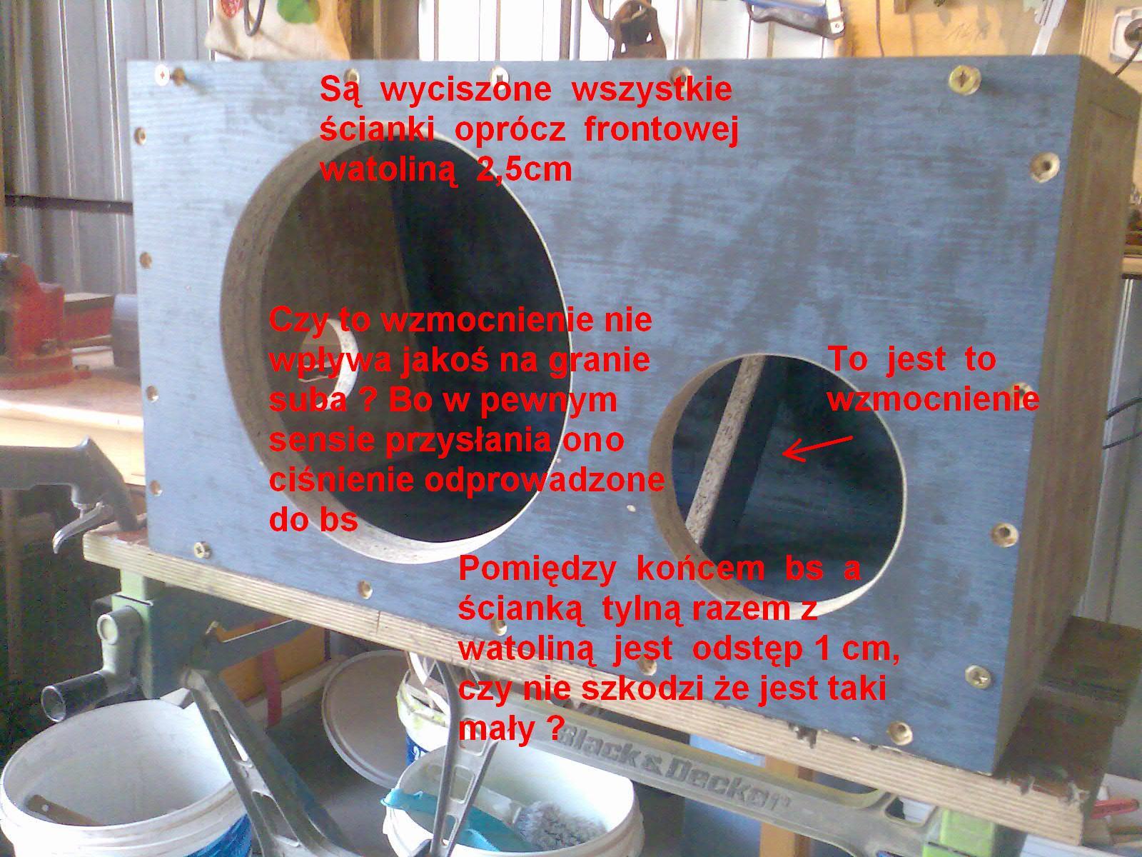

  • #11 7999102
    pawel774
    Wzmacniacz samochodowy, jaki ? To jest zdjęcie a na nim pytania ;) Dzięki
    Wzmacniacz samochodowy, jaki ? skrzynka
