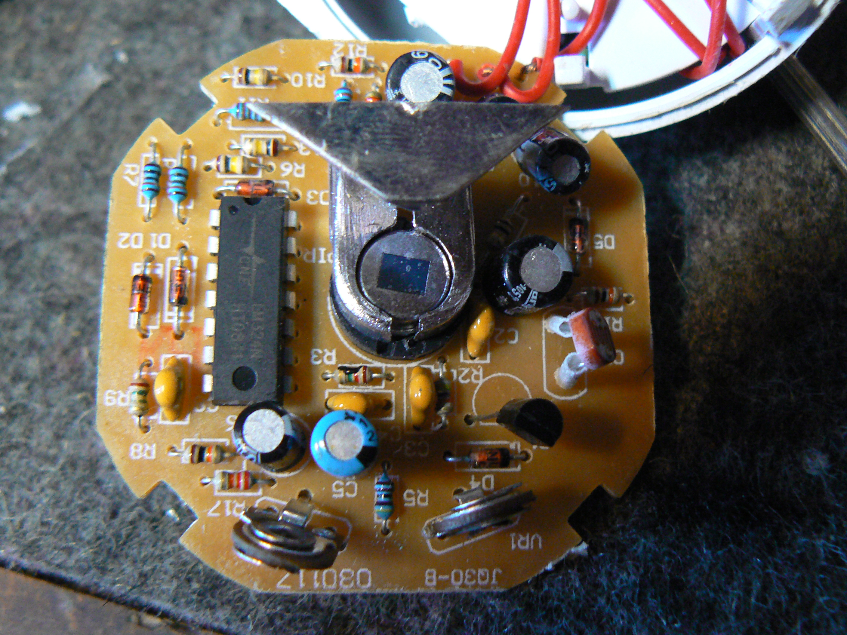

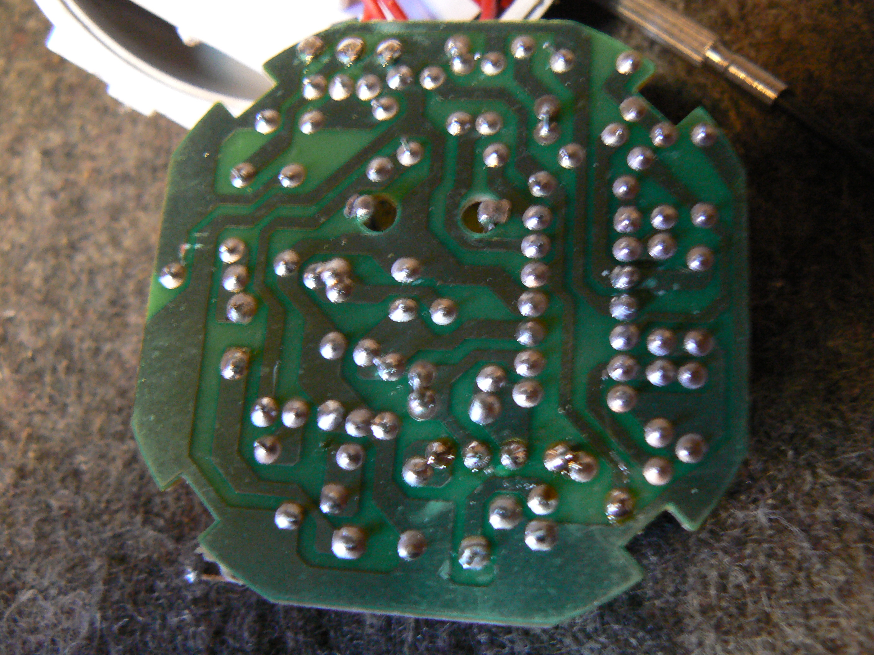

    Witam mam czujnik ruchu na 230V zwykły najmniejszy jego czas działania to około 6 sekund a ja potrzebuje zainstalować go jako załącznik dzwonka i potrzebuje żeby załączał na 1 sekundę proszę o jaki schemat co muszę zmienić żeby zmniejszyć czas.

    Narysuj schemat z plytki jaka masz to wtedy mozna pomoc. Ukladow jest tak duzo, ze trudno powiedziej jak ten konkretnie jest wykonany i co trzeba zmienic.

    Plytki od strony druku nie da sie powiekszyc. Opisz do czego sluza potencjometry. Ktory wymieniles kondensator, podaj jego numer na plytce. Najlepiej jak bys sam narysowal schemat z plytki to wiecej sie nauczysz, a nie bedzie tylko podane na talerzu.

    Wymieniłem widoczny na zdjęciu niebieski kondensator

    Lewy potencjometr jest od czasu. Proszę o jakaś podpowiedz.

    Musisz troche poczekac na rozwiazanie, bo nie bardzo mam czas zdjac schemat z plytki, a to troche zajmuje. Mysle, ze pod koniec tygodnia uda mi sie. Jesli nie sprawilo by problemu zrob zdjecie jeszcze jedno od stony prawa gora i bylo by dobrze podswietlic plytke od dolu, aby byly lepiej widoczne sciezki. Ta czesc elementow przykrywa mocowanie czujnika podczerwieni.

    W koncu z rysowalem schemat czujnika ruchu. Elektrolity ktore wymieniles poprzednio trzeba z powrotem wlutowac te co byly. Sa one od ukladu czasowego czujnika podczerwieni. Elektrolitem ktory daje czas dzialania wyjscia jest kondensator umieszczony miedzy przewodem minusowym, a opornikiem R12. Nie moge podac jego numeru, bo zaslania go obudowa czujnika podczerwieni. Kolo niego tez sa dwa oporniki czesciowo tez przykryte ponizej opornika R12. Wartosc trzeba dobrac doswiadczalnie, a dokladnie dobiera sie potencjometrem montarzowym, lub jesli bedzie za mala regulacja mozna wymienic opornik R17 polaczony szeregowo z tym potencjometrem na wiekszy.
