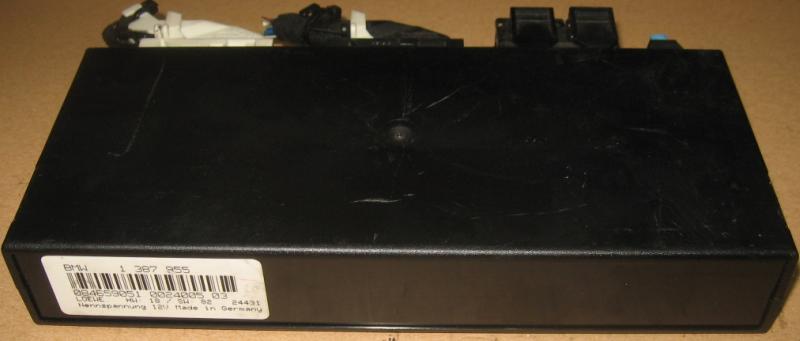

    sławol
    Takie dodatkowe pytanie, posiadam bmw e36 coupe 93rok 320i, jest pełno tematów jak podłączyć centralny z pilota pod moduł komfortu który posiada wtyczkę białą lub fioletową. Ja posiadam wtyczkę czarną o takiej tematu chyba nie ma, jak w tą czarną wtyczkę podłączyć sterowanie z pilota ??
  • #7 11927384
    sławol
    Wszystkie moduły komfortu e36 opisywane są że posiadają na środku wtyk biały lub fioletowy, tutaj jak widać jest zupełnie inaczej, mało tego, na pinach 4,17,24,25 nic nie otwiera i nie zamyka. Pytanie jest czy pod ten moduł można podłączyć się i sterować z/o pilotem ?
  • #8 11927462
  • #9 11927471
  • #10 11932274
    sławol
    OK spróbujemy się podłączyć pod tą dziwną centralkę. Dzięki za pomoc...
