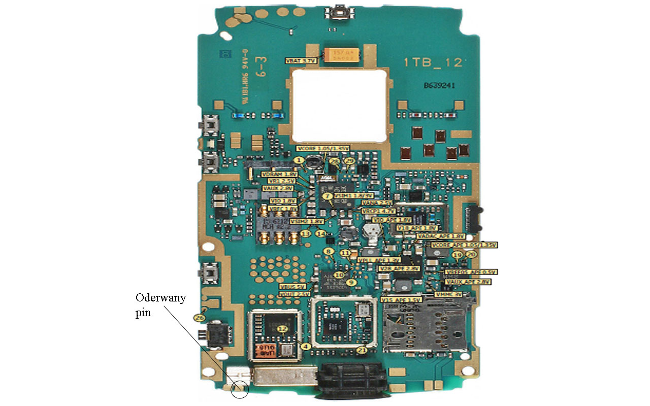

    Witam!
    Korzystam z telefonu Nokia N95 8GB
    Mam problem z nawigacją kilka razy starałem sie polepszyć sygnał do nawigacji ale nigdy nie wystarczająco mnie to satysfakcjonowało i robiłem to kolejne razy (nie lutowałem po prostu korzystałem z taśmy przewodzącej), ostatnio jednak zauważyłem że gdy staram sie złapać sygnał z satelity to jest problem bo tel widzi satelite a nawet (3-4) ale nie ma siły sygnału jest tylko pokazana satelita.. jak się pojawiała satelita numer 12 to sygnał chwilowo był z tą satelitą. Idąc dalej troszkę mnie to drażniło i postanowiłem przylutować kabelek z cewki. Przy próbie lutowania okazało się że jeden z dwóch pinów się odkleił - oderwał z płytki ( ten z prawej strony jak się patrzy od spodu tel położonego wyświetlaczem do dołu). I teraz prosiłbym może o jakiś schemacik do tego tel. jestem nowy na forum i za bardzo nie wiem jak się po nim poruszać. Czy to może być wina samego modułu gps że widzi tylko satelity a nie łapie sygnału czy raczej wina anteny czy może jeszcze coś innego?
    Do tego 2 dolne diody na klawiatury nie świecą ale to dla mnie nie jest tak istotne jak powyższy problem.

    Ja mam również N95-8gb i z jej modułu nie jestem zadowolony ale telefon potrzebuje tylko do dzwonienia a reszta to dodatek. Wracając do twojej usterki, jeśli nie masz sprzętu nie lutuj bo możesz łatwo uszkodzić jakiś układ.
    W załączniku przesyłam schematy jakie mam.
    A co do diod to może telefon był zalany/zawilgocony lub nie ma przejścia

    Wielkie dzięki za schematy z pewnością się przydadzą.
    Hmm telefon nie był zalany , być może jakieś krople na niego spadły ale z pewnością nie w większej ilości.
    Nokia N95 8GB nawigacja nie działa poprawnie.
    Ja też używam do dzwonienia ale ta świadomość że coś w nim nie działa nie daje mi spokoju. Chętnie bym jeszcze powalczył o ten GPS. Wie może ktoś jak mam sprawdzić co jest z moim GPS-em ewentualnie z anteną ?
