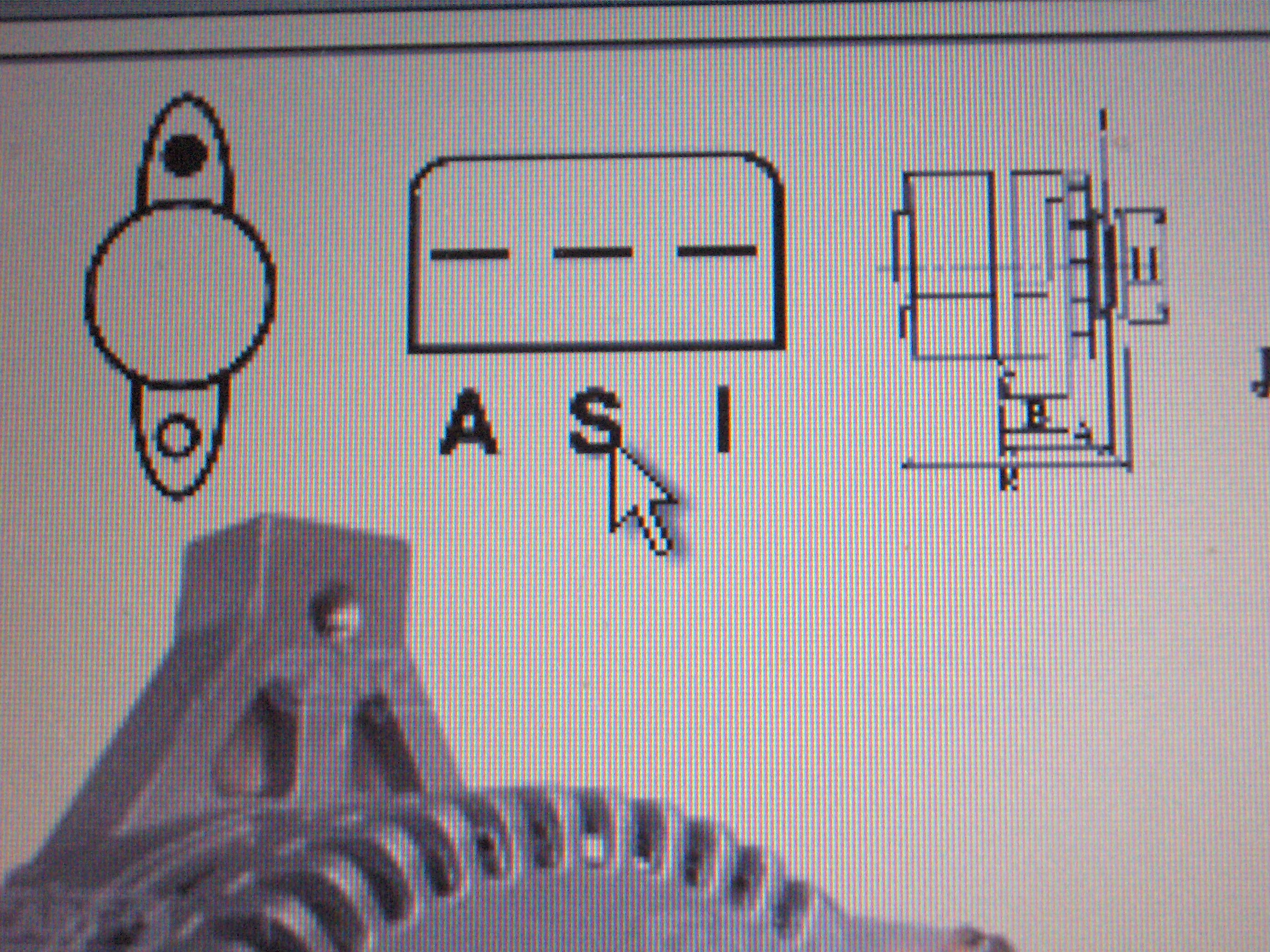

    Witam alternator nie ładuje wymienione szczotki,regulator i układ prostowniczy(diody),i nadal brak ładowania czy istnieje jeszcze cos do sprawdzenia,sprawdziłem na innym alternatorze dalej brak ładowania.Może ma ktoś schemat instalacji który przewód jest od wzbudzenia?

    Alternator MOTORCRAFT,regulator F4ZU *10316* AC wychodzą z niego 3 przewody zielony/czerwony kontrolka ładowania(jest na nim masa),biało/czarny na prostownik(diody),żółty?

    No właśnie na żadnym nie pojawia sie napięcie,a potrzebne jest do wzbudzenia podawałem przez żarówkę na każdy i dalej brak ładowania,na innym alternatorze to samo,dlatego zastanawiam sie nad instalacją?

    A-+akumulator
    S-obrotomierz
    I-kontrolka

    w moim przypadku brak obrotomierza S idzie na diody,kiedy podaje napięcie(przez żarówkę) na pin A to gaśnie kontrolka ładowania,a na pin.S pojawia się napięcie ok,6V lecz nadal brak jest ładowania.

    wszystko ok,alternator tak jak pisałem był sprawny,natomiast przepalony był bezpiecznik na przewodzie wzbudzenia,który nie jest zwykłym bezpiecznikiem jest to przewód dł.ok.15cm o wartości 18GA,idzie w wiązce przewodów do skrzynki bezpecznikowej za akumulatorem widoczny po rozcięciu izolacji

    Pozwolę sobie podpiąć się pod temat (oczywiście jeżeli moderatorzy nie mają nic przeciw). Jako że alternator i regulator taki sam: Alternator MOTORCRAFT,regulator F4ZU *10316* AC, problem z ładowaniem (po prostu nie ma ładowania). Rozumiem że na przewodzie "A" po przekręceniu kluczyka w stacyjce powinno pojawić się napięcie = napięciu akumulatora (jeżeli nie to proszę o wskazówki), wnioskuję że jest to: "tzw "fusible link"" (jeżeli nie to też proszę o naprowadzenie na właściwy trop). Mam jeszcze jeden cienki kabelek w kolorze białym z czarnym paskiem, do czego jest ten przewód i jakie wartości na nim powinny być. To ten zaznaczony strzałką.Windstar,ford brak ładowania

    tak jak pisałem u mnie był to przewód 'S' widac po czesciowym usunieciu izolacji.

    wynikało by z tego że jest on rozgałęziony i wpięty w 2-ch miejscach :|

    Po indywidualnym sprawdzaniu każdej diody wyszło że jedna jednak jest "padnięta". Altek sprawny.:D
