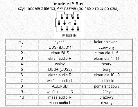

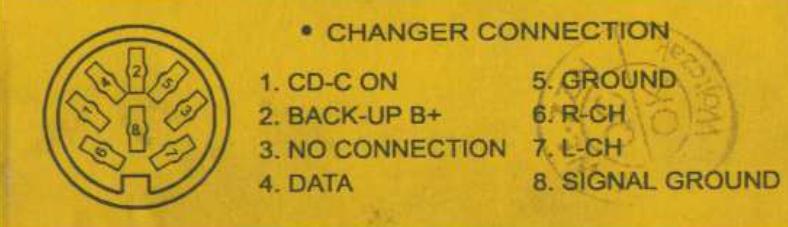

    Koledzy posiadam zmieniarkę Pionieer CDX-25 (ze złączem IP-Bus) oraz Radio Daewoo z fabryczną zmieniarką (ze złączem DIN 8). Na necie znalazłem opis wyprowadzeń:
    zmieniarka Pionieer + radio Daewoo Jak podłączyć?
    Czy istnieje jakiś sposób na podłączenie tego zmieniaka do radia?
    Pozdrawiam,
    Rafał
    #2 8002141
    milejow
    Nie istnieje, całkiem inne protokoły transmisji poleceń
