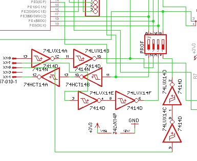

    Mam mikrokontroler ATmega8 zasilany napięciem 3V3. Do programowania używam programatora USB. Od strony RESET, MISO oraz SCK zastosował konwersję napięć z 5[V] na 3V3 a od strony MOSI z 3V3 na 5[V]. No i teraz mój problem polega na tym, że procek nie może się połączyć z programatorem. Korzystam ze środowiska AVR Studio. Jakieś sugestie, może gdzieś popełniłem błąd ponieważ słyszalem kiedyś, że programuje się wyższym napięciem?

  • #11 7998585
    kingbright
    Mój programator to USB AVR PROG. A schemat konwersji przedstawia się nastepująco: Linie MOSI i MISO są jeszcze połączone z RXD oraz TXT stąd potrzeba tej zworki a linia resetu normalnie wchodzi na RESET. Jakieś sugestie?
