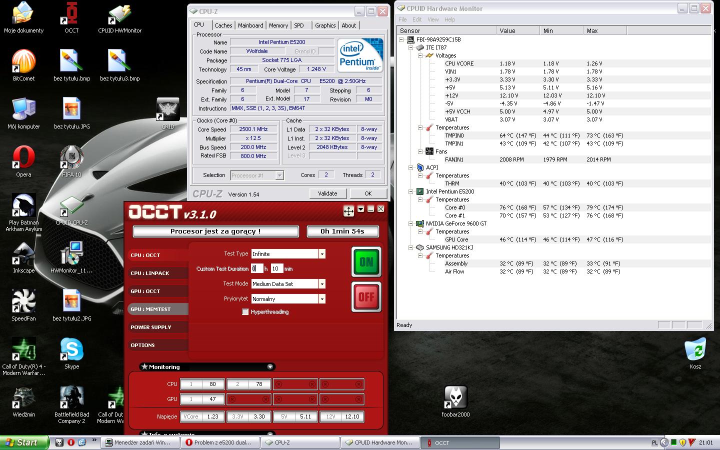

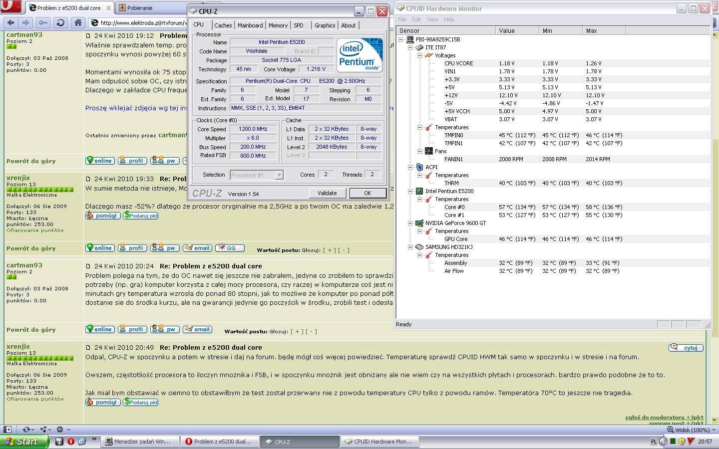

    Odpal, CPU-Z w spoczynku a potem w stresie i daj na forum. będę mógł coś więcej powiedzieć. Temperaturę sprawdź CPUID HWM tak samo w spoczynku i w stresie i na forum.
    Owszem, częstotliość procesora to iloczyn mnożnika i FSB, i w spoczynku mnożnik jest obniżany ale nie wiem czy na wszystkich płytach i procesorach. bardzo prawdo podobne że to to.
    Jak miał bym obstawiać w ciemno to obstawiłbym że test został przerwany nie z powodu temperatury CPU tylko z powodu ramów. Temperatóra 70°C to jeszcze nie tragedia.

    No tak jak przypuszczaliśmy procesor się obniża samoczynnie w spoczynku, można to wyłączyć w Biosie.
    Co do temperatury to jeśli już długo masz ten procesor to możliwe że pasta termo-przewodząca straciła swoje własności, bo zakładam że masz chłodzenie boxowe. Bo rzeczywiście jak na nie podkręcany procesor jest znacznie za dużo. Opisz cały system chłodzenia twojego komputera jeszcze.
