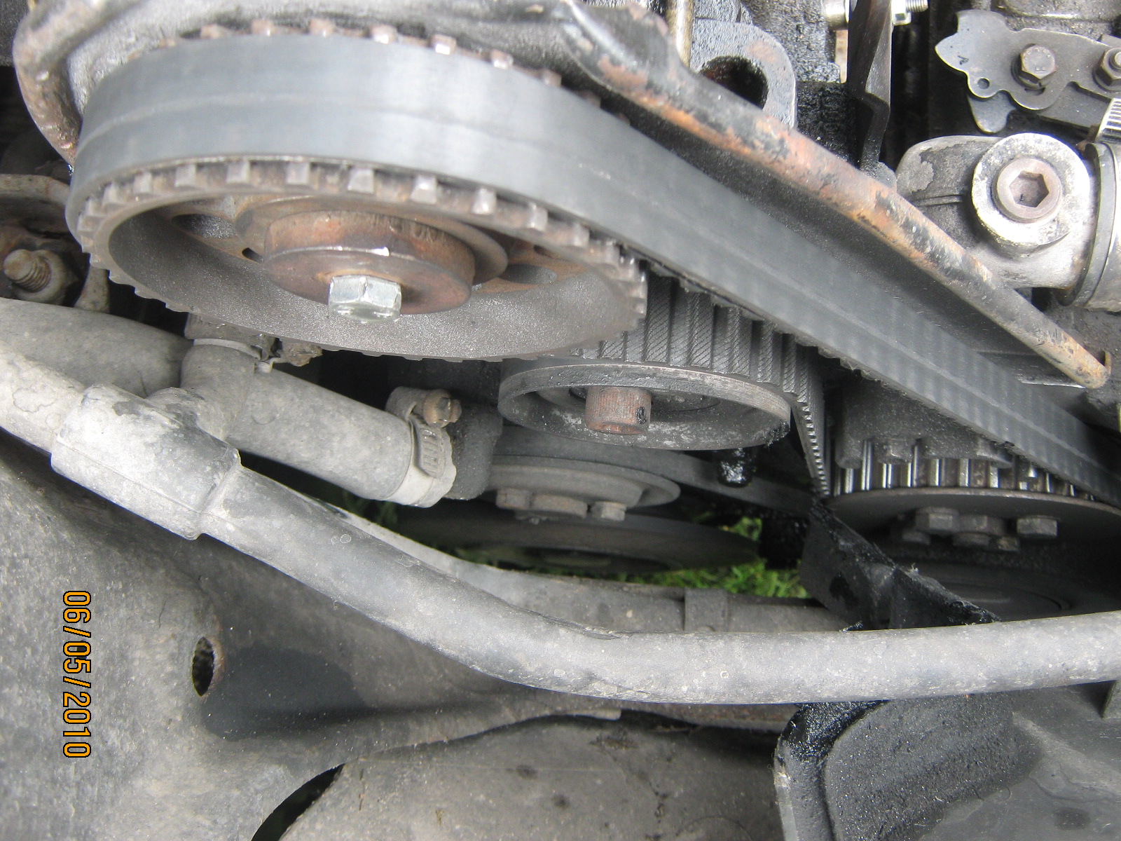

    A jakiś aparat FOTO posiadasz ? Może jego użyjesz i zobrazujesz to o czym piszesz , bo pomimo mojej dużej wyobraźni nie łapię o co Tobie właściwie chodzi .

    Pompa ma podwójne koło rozrządu? Popatrz na zdjęcia, masz coś źle poskładane....

    Twierdzisz że ten silnik z tak poskładanym rozrządem odpalał? A może to jakiś inna eksperymentalna wersja silnika ?

    Z tego co widzę na 2 zdjęciach to ten pasek nadaje sie tylko i wyłacznie do wymiany, rozwarstwia sie. Co do ustawienia to jaka jest metoda to nie pomogę.

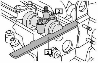

    Tych rysunków , schematów jest już chyba dosyć! Ale co z tego?

    bodek434 napisał:
    O Rany! I Ty na tym pasku próbujesz odpalać?
    Zwalaj go natychmiast, i zmień tę "marchewkową" śrubę koła rozrządu na 8.8.
    Pasek może się rozwarstwił bo miałeś po montażu źle ustawiony i zawory podstemplowały tłoki.
    Radzę teraz zmierzyć kompresję, tak rozwarstwione paski widziałem tylko po źle ustawionym rozrządzie. Rolki też chyba pamiętają I-szą WŚ.
    Jak ustawić rozrząd masz na rysunku który zamieścił kolega "pioart".
    Poszukałem Ci jeszcze obrazek jak to powinno wyglądać.
    U Ciebie trudno po tych zdjęciach dostrzec wszystkie elementy, coś masz dziwacznie te paski puszczone, chyba, że silnik starszy od węgla. :)
    Ford Fiesta układ rozrządu rok1990 silnik 1.8D
    Z tego co pisze autor tematu to On na tym pasku odpala tylko że ciężko odpalić :)
    Z tego co widzę to faktycznie może trzeba by było sprawdzić czy to aby na pewno jest 1.8 D :) Podaj oznaczenia silnika jak nie jesteś pewien jaki to jest a będzie wiadome :)

    Ustawia się GMP i blokuje koło zamachowe w tym położeniu / blokada na kole po wymontowaniu rozrusznika /
