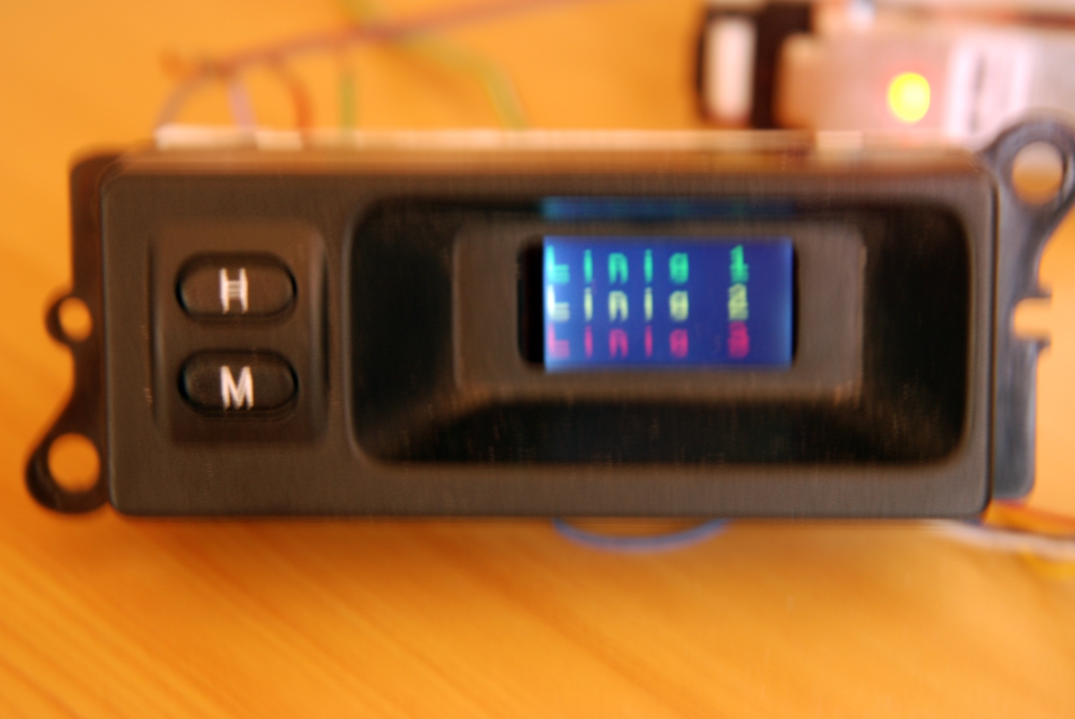

    Że wyświetlacz umieszczony jest poziomo musisz uwierzyć na słowo :) bo jest już wklejony. Oto zdjęcie (sorry, że poruszone) po uruchomieniu programu.
    Lcd 6100 Bascom - obrócenie obrazu.
