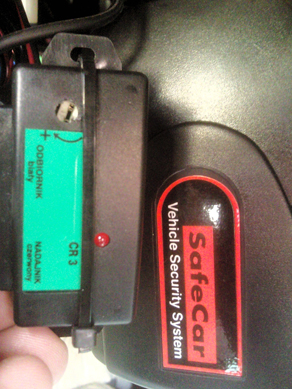

    Witam wszystkich
    Mam zamontowany alarm SAFE CAR i oprócz centralki alarmu są tam jeszcze dwie małe skrzyneczki, jedna przymocowana na stałe do kolumny kierowanej z pokrętłem min-max i druga całkiem luźna z trzema złączami i też małym pokrętełkiem
    (dodam że złącze ODBIORNIK BIAŁY -jest wypięty). Nie wiem czy sam się wypiął z tego pudełeczka bo bardzo luźno wchodzi i wychodzi, czy może ma nie być podpięty? Dodam że nie mam odcięcia zapłonu.
    Jak zwiększyć jego czujność na wstrząs,uderzenie czy coś w tym stylu??
    Do czego służą te pokrętełka w tych małych skrzyneczkach??
    Bardzo dziękuje za odpowiedź i pomoc.
    oto foteczki przedstawiające skrzyneczki o których pisałem

    Czułość wstrząsu zmieniasz pokrętłem w centralce przymocowanej do kolumny.Druga centralka to czujnik ultradźwiękowy,może ktoś wypiął bo się wzbudzał.Podłącz i zobacz co będzie

    podpiąłem i nie widzę żadnej różnicy :(
    Jakie ma zadanie ten czujnik ultradźwiękowy, do czego on jest ?
    Przepraszam za moją ciemnote ale jestem w tym zielony.
    Dzięki za odpowiedź
    P.S. tą centralke na kolumnie już mam na max więc chyba więcej nie wycisnę :)

    Centralka na kolumnie zareaguje jak kopniesz np. w koło auta, czujniki ultra sprawdź wkładając rękę do środka przez otwarte okno na włączonym alarmie

    Koła może nie bardzo,wielowachaczowe zawieszenia potrafią dobrze tłumić,proponuje słupek środkowy.

    Już widziałem auta po jednym magiku jak sprawdzał wstrząsówkę, piękne doły na ramie drzwi(xedos 6, clio 3). Zawsze kopię w koło i nie ma bata, jak zaj......e to musi wrzeszczeć:D
