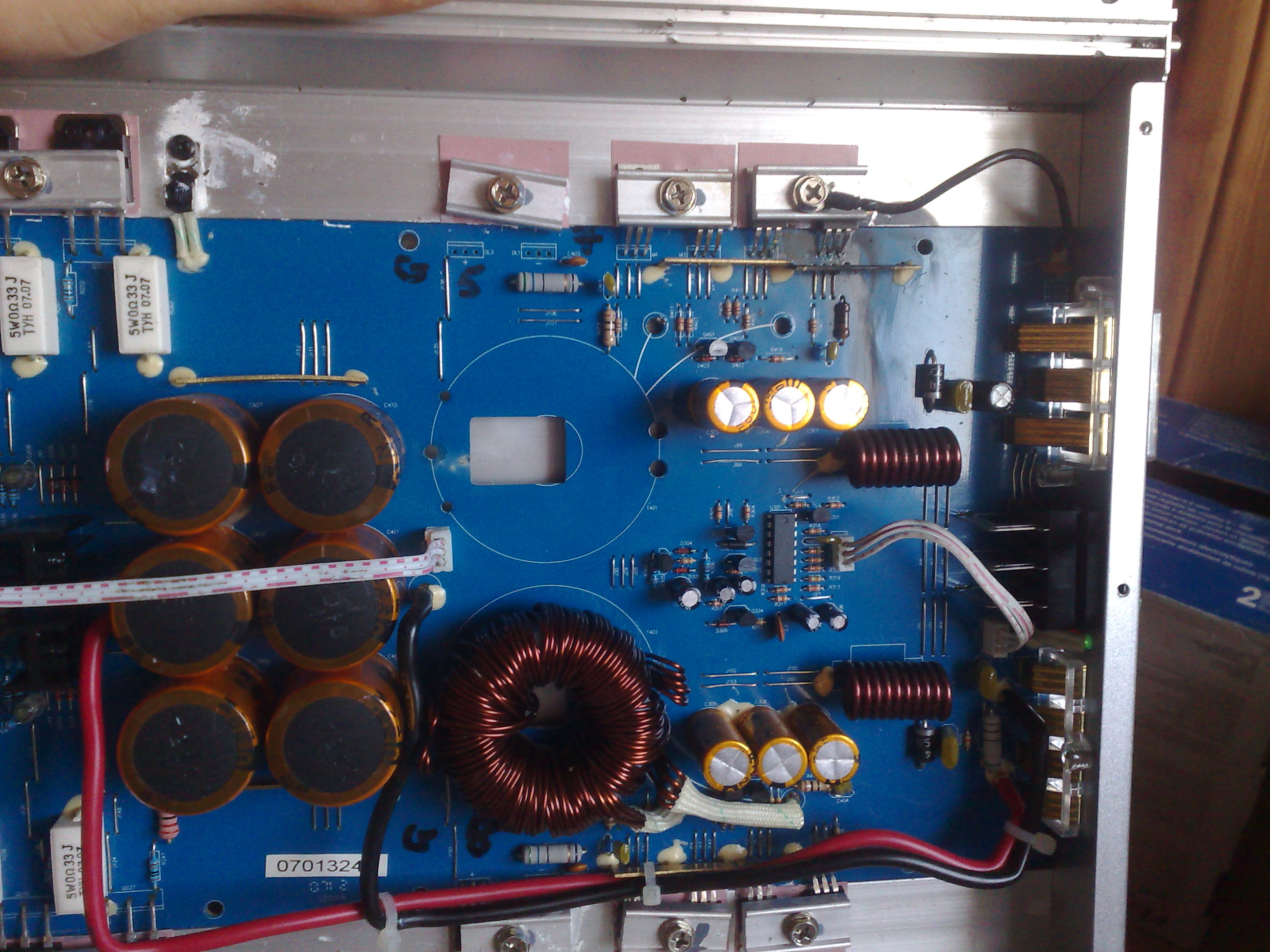

    Witam, zwracam się z prośbą do nielicznej grupy użytkowników "siedzących " w przetwornicach.
    Mianowicie zakupiłem używkę Mac Audio Fearless 1000 no i niestety zostałem oszukany.
    Wzmacniacz sprzedany jako 100% sprawny ;/
    a o to co zastałem:
    Mac Audio Fearless 1000 przetwornica
    Ewidentne ślady okopcenia i co najgorsze brak jednego z transformatorów przetwornicy.
    I teraz moja prośba, potrzebuje kogoś kto potrafił by mi owo trafo odtworzyć oczywiście za odpowiednia do tego opłatą bądź udzieli dokładnych wskazówek jak to zrobić.
    Zapewne były to dwa takie same trafa wiec wystarczyło by się wzorować na tym które mam.
    Z częścią elektroniczną (sprawdzenie IRFZ ich sterowania oraz diod prostowniczych ) sobie poradzę. Z nawijaniem transformatorów nie miałem jeszcze styczności stad moja prośba.
    Rozumiem ze trzeba dobrać jak najbardziej podobny rdzeń ( tylko jak nie znając jego parametrów produkcyjnych bo jak wnioskuje rozmiar to nie wszystko)
    Ewentualne potrzebne pomiary jestem w stanie podać.
    EDIT 15 maja
    Któryś z użytkowników jest w stanie mi pomóc ??
    Może nawinąć jedno większe trafo z podwójnym uzwojeniem pierwotnym ??

    Czy naprawdę żaden z kolegów nie chce się podjąć nawinięcia transformatora , bądź przynajmniej udzielenia pomocnych w tym rad ?

    Witam, jeśli posiadasz transformator który może być dawcą uzwojeń to mogę pomóc, wystarczy że kupisz najlepiej dwa nowe takie same rdzenie o podobnych wymiarach ewentualnie nieco większe nigdy nie mniejsze(dlaczego dwa, bo nie znasz dokładnie jaki skład rdzenia jest w tym co masz i chodzi głównie o wymiary możesz nie znaleźć identycznego dlatego lepiej przewinąć dwa i nie martwić się, że jeden daje inne napięcia niż drugi, a to w przetwornicy wzmacniacza bardzo ważne), uzwojenia na transformatorze dawcy muszą być tej samej grubości ewentualnie troszkę większe, to że będzie minimalna różnica w plusie na gabarytach rdzenia ferrytowego czy drutu na uzwojeniach nie gra roli, ważne aby liczba uzwojeń była taka sama jak w oryginale i aby drut i rdzeń nie był mniejszych wymiarów( wiąże się z tym wydajność a wiadomo im większa tym lepsza a wiadomo że firmy robią wszystko na styk, lepiej kilka % więcej zapasu niż kilka % odjąć z oryginału
    Jeśli chcesz wydawać na przesyłkę to mogę przewinąć dla Ciebie te rdzenie, tylko daj materiał:)

    Wzmacniacz przeznaczyłem na części.
