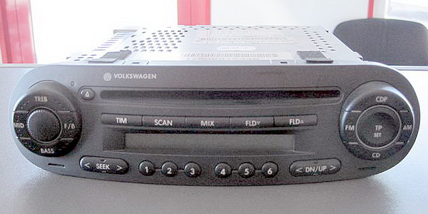

    Jest też wersja ori radia beetle z cd:
    Wzmacniacz, chinche z wyjścia na zmieniarkę VW New Beetle?
