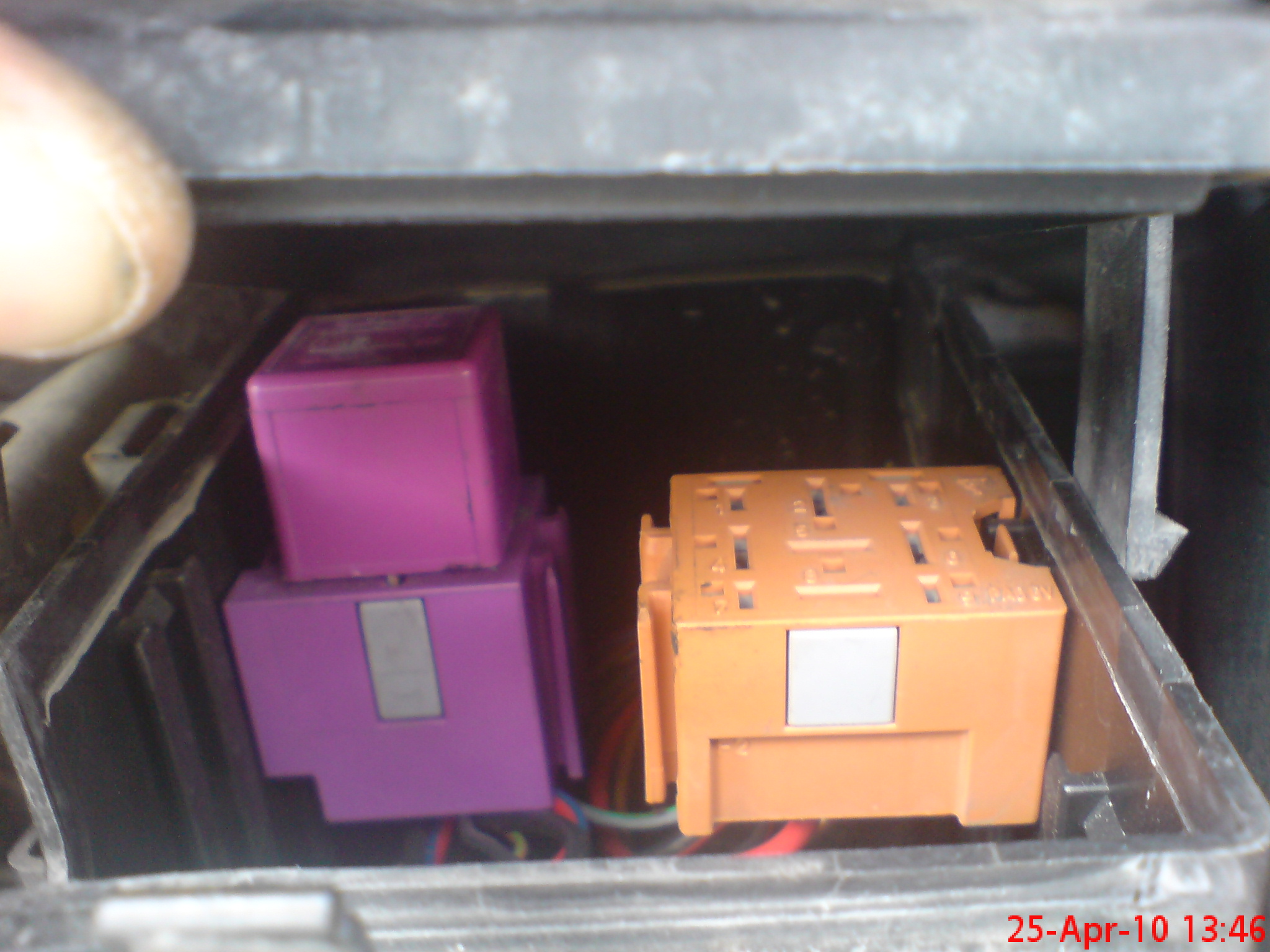

    Od tygodnia posiadam Opla Zafirę 1999 rok 1.8 16V, w lewych tylnych drzwiach nie działają, elektryczne otwieranie/zamykanie szyb i głośniki, działa tylko centralny zamek, bezpieczniki sprawne. Co mnie ciekawi, to w lewym przednim słupku, znalazłem zieloną nie podłączoną kostkę i w komorze silnika brak jednego przekaźnika. Nie wiem czy to tak powinno być, czy czegoś brakuje?
    Opel Zafira 99r. 1.8 16v nie działają tyne dzwi Opel Zafira 99r. 1.8 16v nie działają tyne dzwi
    Proszę o pomoc.

    Tam często łamią się przewody w gumowej osłonie, pomiędzy drzwiami a słupkiem.

    Trafiłeś w dziesiątkę z tymi kabelkami, głośniki chodzą ale jeszcze nie wiem co jest z otwieraniem i zamykaniem szyby, po naduszeniu przycisku, słychać jak silniczek tylko kliknie dwa razy i nic więcej.
