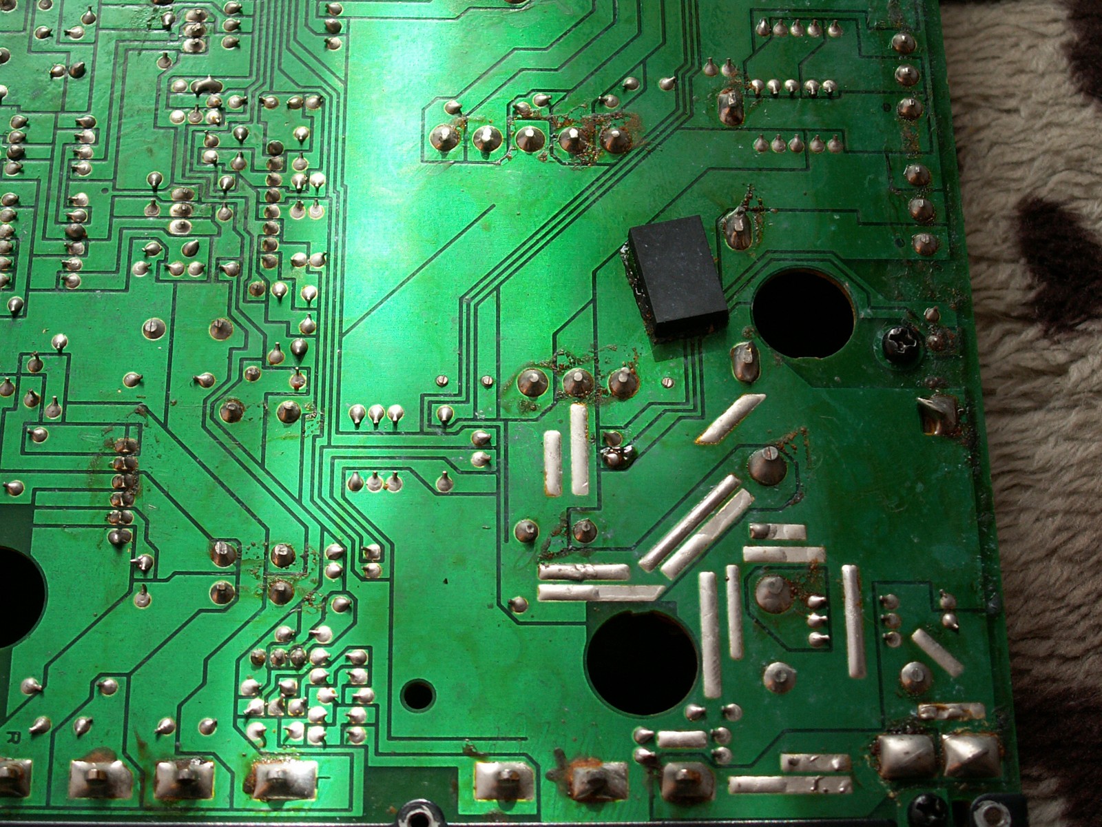

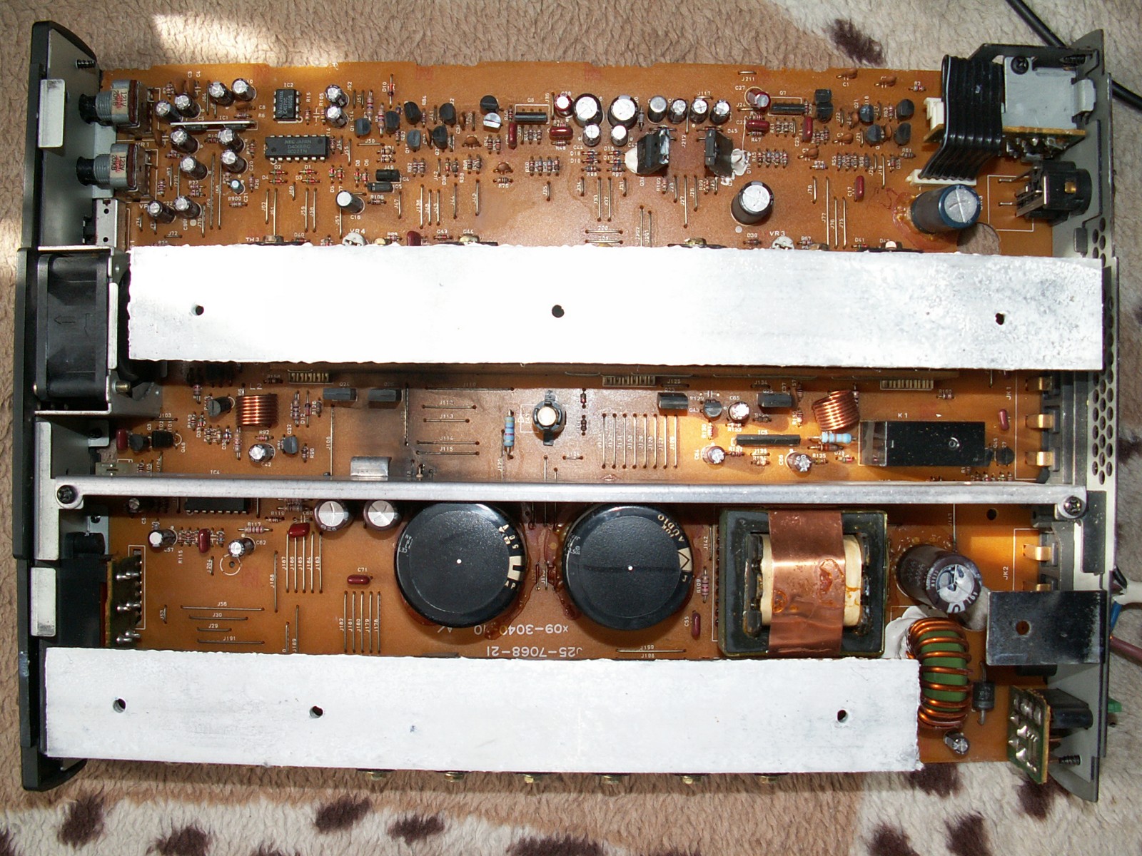

    Witam. Posiadam wzmacniacz Kenwood KAC-921, chciałbym go podłączyć w domu ale czytałem że należało by wtedy ominąć przetwornicę... Moje pytanie brzmi jak to zrobić, gdzie podłączyć zasilanie... Wyczytałem również że powinno być to zasilanie symetryczne.. Zrobiłem pomiar miernikiem i na tych dwóch kondensatorach jest napięcie +25V i -25V czy wystarczyłoby jeśli tam bym podłączył takie zasilanie?? Niżej dodaje fotki wzmacniacza... schematu niestety nie posiadam...

    Podłączałem już zasilacz. 14V (Transformator 200VA, Mostek 4x10A, Kondensatory 2x10000uF) I prądu przy większym wysterowaniu brakuje... Czasem potrafi wyłączyć się przekaźnik we wzmacniaczu... Dlatego myślę o ominięciu przetwornicy...

    Te +25V/-25V są do zasilania stopnia mocy a co z 'logiką' wzmacniacza (korektor, zabezpieczenia itp.)?
    Radzę poszukać schematu powyższego wzmacniacza i przeanalizować pod tym kątem.

    Zawsze możesz podłączyć równolegle do zasilacza akumulator i niech wzmak pracuje w swojej normalnej konfiguracji.
    Osobiście nie jestem zwolennikiem stosowania sprzętu CarAudio w domu. Skoro wzmacniacz został stworzony do pracy w aucie to niech w nim pracuje
    Właśnie tez myślałem o tych zabezpieczeniach... Schematu niestety nigdzie nie mogę znaleźć.. Posiadam jedynie schemat KAC-821.
