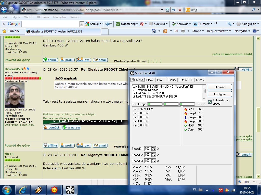

    Tutaj masz Screen podczas odpoczynku(strony ,przeglądanie neta.)
    Gigabyte 9800GT Chłodzenie

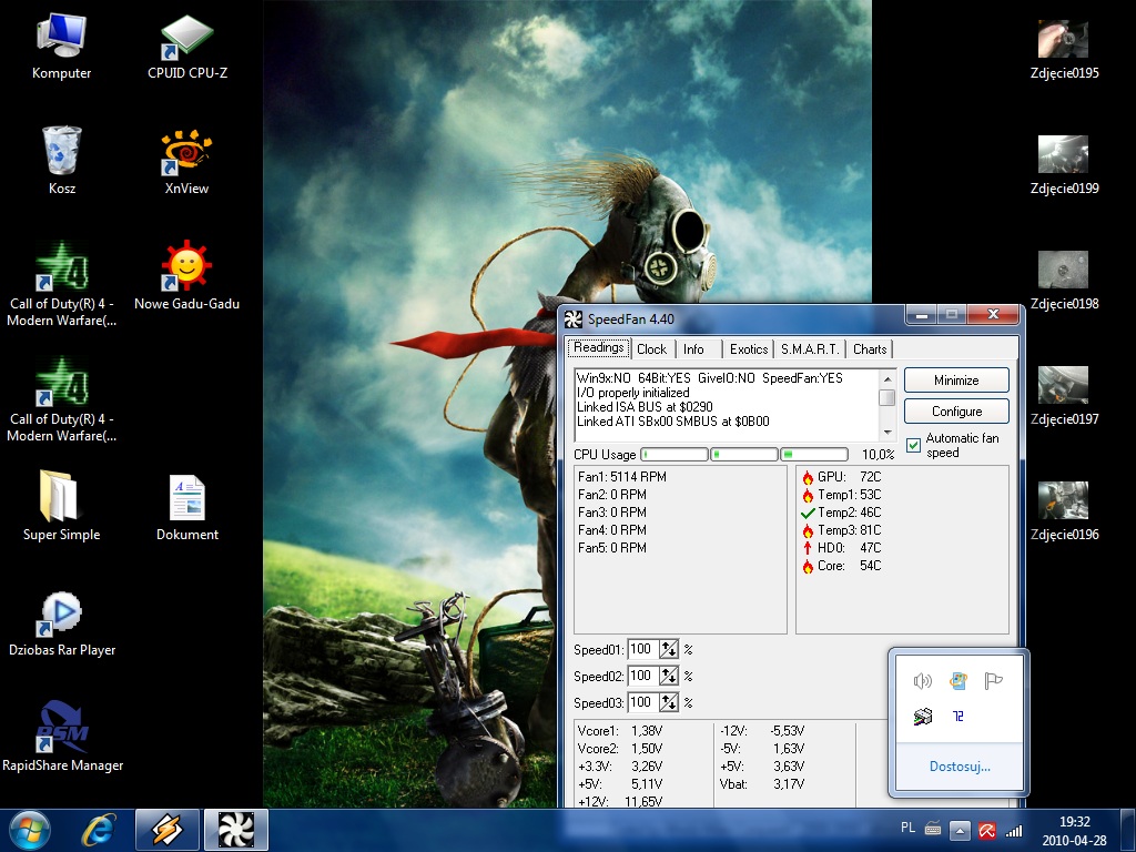

    tutaj Podczas gry : Cod 4.

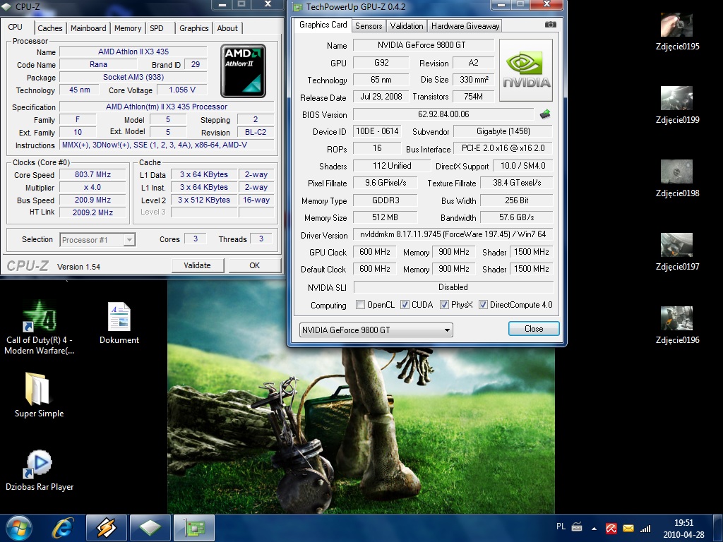

    oraz:

  • #11 8014566
    DriverMSG
    Admin grupy komputery
    Moim zdaniem masz ogólnie za gorąco w komputerze, jest on za słabo wentylowany.
    Osobiście nigdy nie dopuszczam by karta graficzna przekraczała 70°C, a procesor 60°C.
    Opisz dokładnie jaki masz model karty graficznej (symbol producenta lub link/foto do identycznej), jak dokładnie chłodzisz komputer, jakie, ile i jak rozmieszczone są wentylatory w obudowie.
    Jakie chłodzenie masz na procesorze?

  • #13 8016085
    DriverMSG
    100°C dla rdzenia karty graficznej może nie jest zabójcze, ale pamiętaj że nie tylko on się nagrzewa, ale i kości pamięci jak i kondensatory, które nie lubią wysokiej temperatury, gdyż to skraca ich żywotność.
    Jeśli chcesz mieć ten komputer na dłużej, to zainwestuj w 2 wentylatory 120mm, jeden wstaw jako pompujący powietrze do obudowy, drugi jako wydmuchujący, a do tego regulator obrotów by nie pracowały z pełną swoją mocą (by nie hałasowały).
    Co do zasilacza - producent w/w karty graficznej zaleca minimum 400W i głównie chodzi o moc zasilacza na linii +12V, gdzie wymagane jest minimum 17A, a mile widziana podwójna linia 12V. Tym raczej nie dysponuje twój zasilacz.
    Ma to może mały związek z temperaturą karty graficznej (choć też ma wpływ), ale hałas wytwarzany przez wentylator zasilacza gdy ten się już poci, może być dokuczliwy.

    Kup OCZ SLI 500W
    Posprzątaj budę zrób porządny obieg powietrza wymień pastę termporzewodzącą pod kartą będzie cicho i chłodno.
