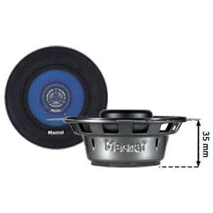

    A więc tak, na podszybiu z przodu zamówiłem z allegro takie oto głośniczki, większy rozmiar niestety tam nie wejdzie tylko 100 [mm], w tylnych półkach nie ma otworów, wszystko nieruszane, czyli ma jak na razie tylko 2 głośniki.
    Nagłośnienie Mercedesa 190
    * Rodzaj: 2-drożny, współosiowy
    * Rozmiar: 100 mm
    * Moc Max: 200 W
    * Moc RMS: 50 W
    * Skuteczność: 89 dB
    * Impedancja: 4 ohm
    * Pasmo przenoszenia: 45 - 24.000 Hz
    * Podział częst.: 4000 Hz
    * Śr. DIN (mm): 100
    * Wycięcie (mm):94
    * Głębokość montażowa (mm) 35

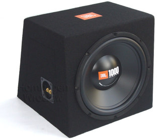

    Teraz planuje zamówić coś do bagażnika tylko nie wiem co wybrać
    Ciśnieniową?

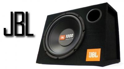

    Czy może z Bass Reflexem?

    Mogę jeszcze wspomnieć, że bagażnik jest oddzielony blachą, czyli nie ma opcji, aby po odkręceniu tylnego siedzenia dostać się do bagażnika (nawet jednej szczeliny).Co za tym idzie?.. nie wiem, może jest lepsza szczelność (lepszy basik) i któraś ze skrzyń będzie spisywać się lepiej od drugiej, jaką skrzynie wybrać? Nie mam jak na razie zielonego pojęcia...

    Co do Subwoofera to proponuję zamówić z Bass Reflexem. Dlaczego mógłbyś zapytać - dlatego, że ta kolumna ma większą sprawność i lepsze pasmo przenoszonych częstotliwości :D

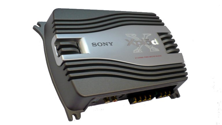

    Powiedźcie mi jeszcze jedną rzecz:
    Do tej skrzynki planuje kupić

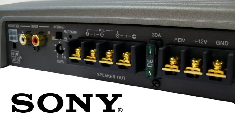

    Kumpel mówił mi o jakimś podłączeniu, że gdy włączę radio to wzmacniacz też się załączy?? Trzeba wziąć + od radia czy jak? bo ja tutaj nie kapuje...

    Wyprowadzasz z radia kabel remote(najczęściej niebieski) i podłączasz pod REM we wzmacniaczu i razem z radiem załącza się wzmacniacz
