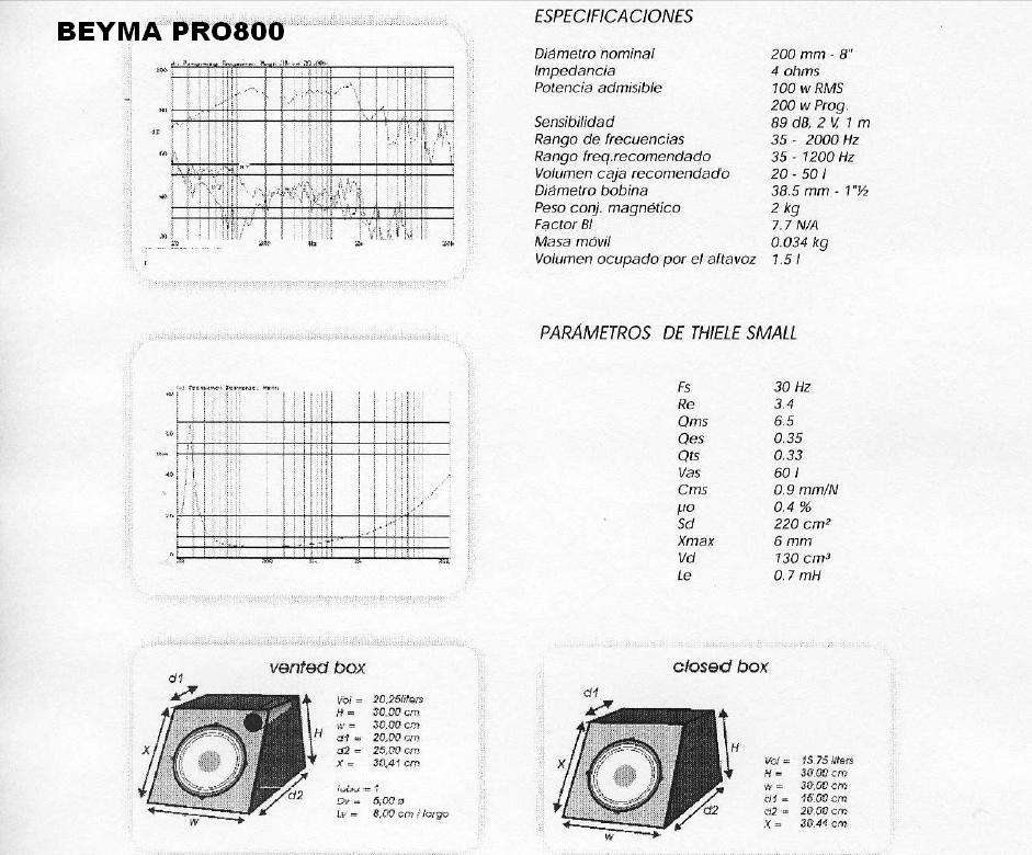

Szukam dość szybkiego głośnika niskotonowego do subwoofera. Ma tylko uzupełniać dolne pasmo. Grać będzie z:
Sony XM-4040
Helix DB 62.1
Clarion DXZ 468 RPM
Aktualnie ma grać w fiacie Uno, za klika miesięcy w sedanie pokroju Audi A4 lub 80 B4, ew. Opel Astra 2.
Myślałem nad IT MDS08, ale jest za drogi. Jestem zdecydowany na coś firmy Beyma: SCW8 lub PRO 800. Obydwa w podobnej (dobrej) cenie. Możecie coś o nich napisać? Domyślam się, że pewnie nikt nie słyszał obu tych głośników?
