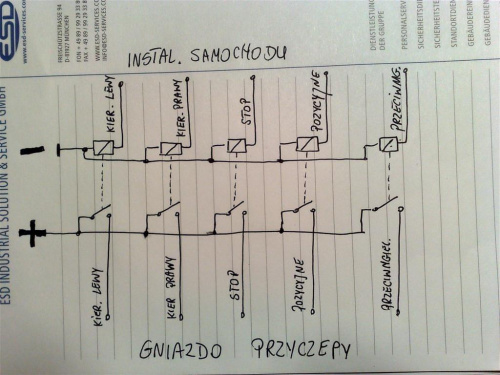

    Witam poszujuję schematu do A4 B6 jak podłączyć moduł haka. Dokładnie to potrzebuje jakis schemat modułu komfortu. Proszę o pomoc

    Wedlug mnie najlepioej wziasc multimetr w reke i po kolej wlaczac swiatla. Na am pierw zlokalizowac mase i najprawdopodobniej standardowo podlaczyc sie pod tylne lampy

    czarny i brązowy to pozycje,czerwony stop,zielony i żółty to kierunki,niebieski to przeciwmgielne ale w module będzie niebieski i białoniebieski któryś z nich trzeba było przeciąć i zrobić obwód przez lampę a zielonożółty to masa

    Zamierzam podlaczyc hak w volvo s60, moduł ( jesli z ponizszego schematu zadziala ) zrobie sam. Prosze mnie poprawic jesli źle kombinuje :roll:

    Witam chcialem zapytac czy dziala ten modul ?
