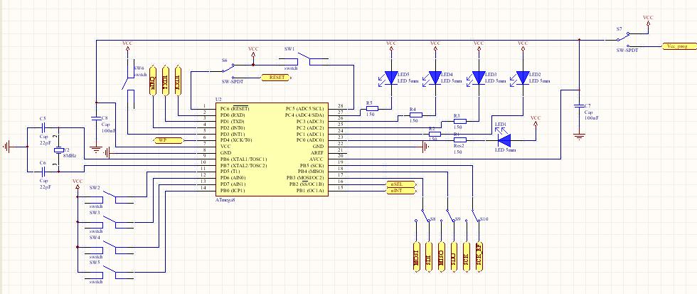

    To ja się podłącze pod post z przyciskiem:)
    Nurtuje mnie jedna rzecz, a mianowicie podłączenie przycisku do portu uP. Lepszym rozwiązaniem jest podłączenie przycisku z jednej strony do portu uP, a z drugiej strony do masy GND, czy do zasilania Vcc?
    Ja mam podłączony przycisk do zasilania i niestety on nie działa. Ani razu uP na wejściu portu nie zauważył, że jest stan wysoki. W czym jest problem?
    Dodam, że zależy mi na tym, aby przycisk był obsługiwany nie z portu w którym jest możliwość obsługi zewnętrznych przerwań. Korzystam z up atmega 8.
    Poniżej przedstawiam schemat podłączenia przycisków SW1, SW2, SW3, SW4, SW5.
    [C]atmega + switch = problem z kodem
    Jakieś pomysły?
    Dzięki.
    Pozdr,
    Łukasz.
  • #18 8040042
    tmf
    A co polaryzuje pin IO kiedy przycisk jest rozwarty? Nic. Musisz dodać rezystor ściągający do masy. Stąd też częściej daje się przycisk między masę a port, bo można wykorzystać wewnętrznego pull upa. Chyba, że ktoś się bawi XMega - tam są też rezystory pull down.
  • #19 8040537
    loks
    Łatwiej będzie mi podłączyć masę GND zamiast Vcc i podciągnąć port uP software'owo do Vcc przez rezystor pull-up.
    Tak z ciekawości, to jaka powinna być wartość rezystora zwierającego do masy?
    Pull-up to 4,7 kohm.
    Dzięki za pomoc.
    Pozdr,
    Łukasz.
  • #20 8041491
    tmf
    Dokładnie taka sama. Wartość tej rezystancji jest bez większego znaczenia. Jeśli wykorzystasz wewnętrzne pull upy to pamiętaj, że one mają ok. 50kOm, w środowiskach o większych zakłóceniach to może być zbyt wiele.
  • #21 8044534
    loks

  • #22 8044606
    tmf
    Piszesz, że swiotch jest podłączony pod PD5, a inicjujesz PORTC? Druga rzecz - jak czytasz stan portu to czytaj z PINx a nie PORTx - w PORTx jest to co tam wpisałeś.
  • #23 8045462
    loks
    Chodziło mi o port PC5 - PD5 to literówka;) A co do drugiej uwagi to bardzo trafna:)
    Przyznam się, że nie doczytałem.
    Wielkie dzięki.
    Pozdr,
    Łukasz.
