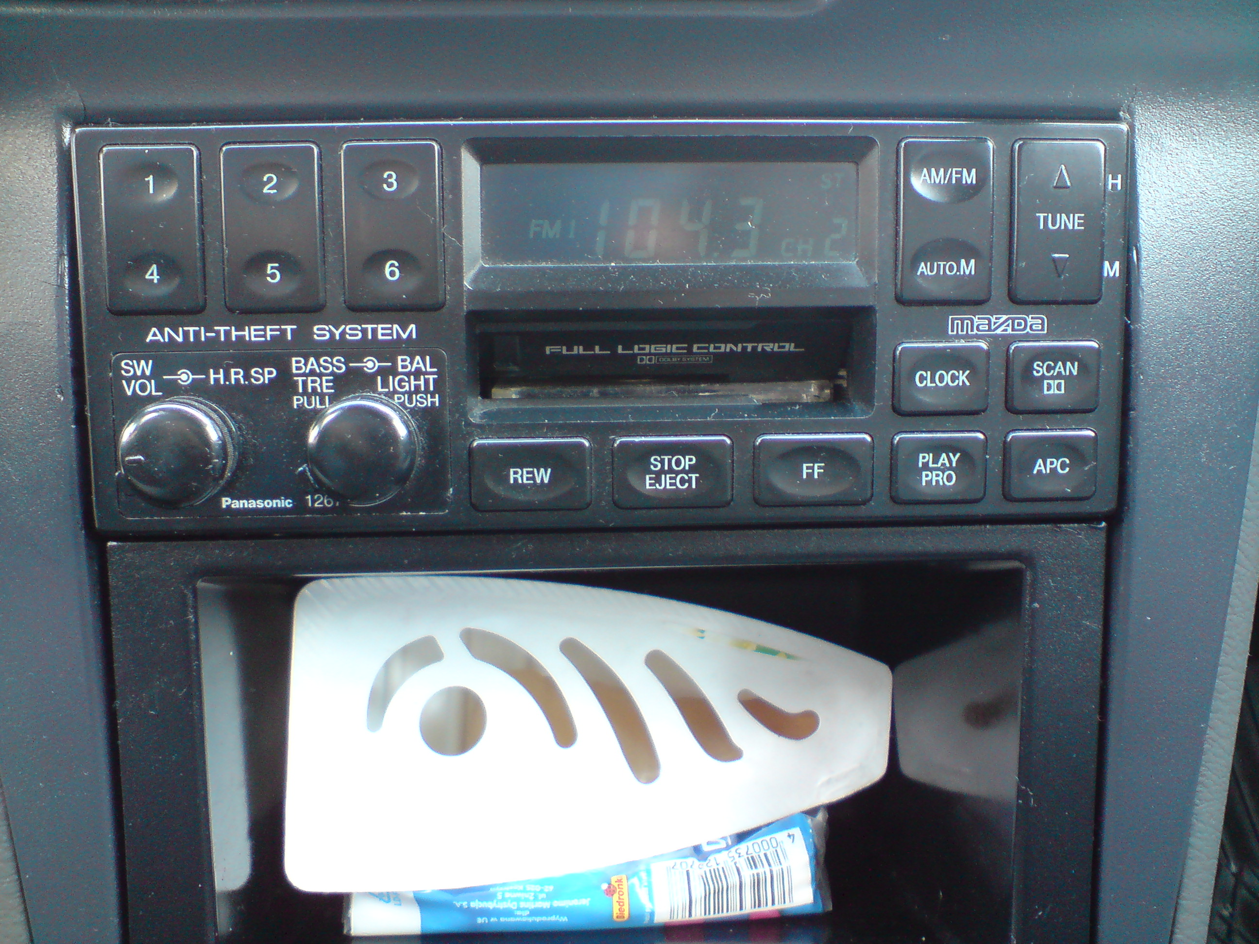

    Mam problem z dostrajaniem stacji radiowych w owym radyjku.
    Częstotliwość zmienia się na nieparzyste liczby po przecinki i nie można w żaden sposób tego ustawić.
    dla przykładu
    mam częstotliwość 104.1 ręcznie chce przesunąć na 104.2 a tu samo idzie na 104.3. Nie można "wskoczyć" na parzyste liczby.
    W automatycznym szukaniu to samo.
    Panasonic 1267 dla MAZDA 626
    #2 8008029
    LXT
    Jeśli to wersja USA to normalne, niestety.
    #3 8008077
    wasylwek
    To jest standard USA (brak RDS-u) nic nie wymyślisz ten typ tak ma.
  • #4 8009548
    zdzichu6969
    Ale złośliwe. Nie posłucham sobie radia na 99.4MHZ :(
