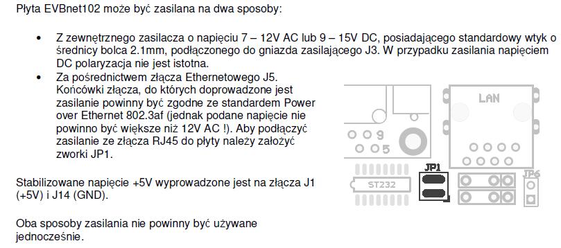

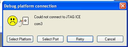

Zacznę może od tego że jestem mocno początkujący. Przeszukałem fora i nie znalazłem odpowiedzi na moje pytanie więc piszę tutaj.
Kolega pożyczył mi płytę ewaluacyjną dla minimodułu MMnet02, EVBnet02. Do tego mam kabel JTAGcable II. Nie posiadam zasilacza. Czytałem dokumentacje i instrukcje użytkownika propoxu(stąd ta płytka) i wszystkie poradniki opisują o łączeniu płytki poprzez kabel ISP, którego nie posiadam.
Czy mógłby mi ktoś wytłumaczyć jak po kolei mam zrobić aby wgrać napisany program na moją płytkę?
procesor to atmega128
