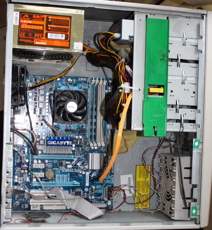

    Zawsze posiadane przeze mnie zasilacze wydmuchiwały powietrze na zewnątrz nie przegrzewając się. Czy ten model jest na tyle inny, aby było inaczej... nie sądzę. Działa mi teraz w komputerze więc siłą rzeczy trudno mi zrobić fotkę wnętrzności (dodatkowo na stikersa). W budzie mam dwa dodatkowe wentylatory, z których jeden z przodu (na dole) wtłacza powietrze i drugi, z tyłu na wysokości CPU wydmuchuje powietrze na zewnątrz.

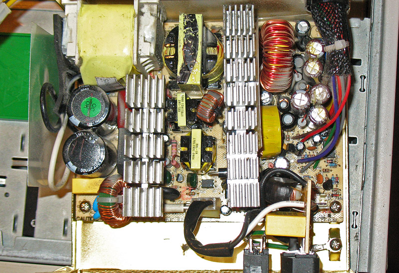

  • #12 8058154
    RoboD
    Ciąg dalszy...

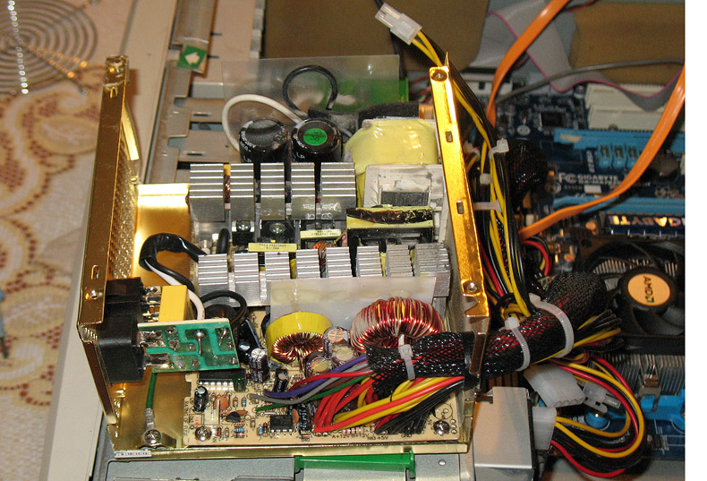

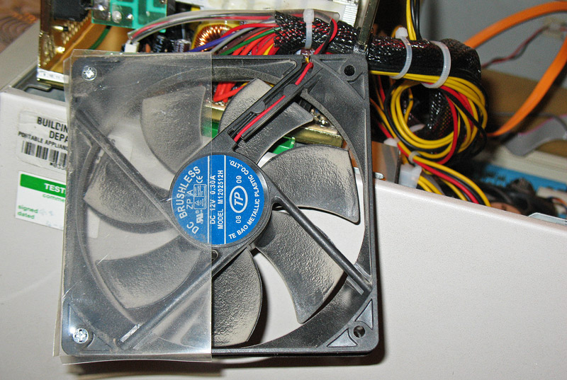

    Po rozkręceniu zasilacza, ze zdziwieniem odkryłem, że przepływ powietrza powinien jednak iść na zewnątrz :-O (i tak było). Element, który mniej zmylił można zobaczyć na fotce niżej:
    Tracer 4life LuckyFire 500 Silent Tuning, modyfikacja chłodz
    Plastikowa osłona powoduje odbijanie się przypływającego powietrze i daje wyraźny podmuch w dół. Z założenia ma pewnie służyć odpowiedniemu przepływowi powietrza, ale czy słusznie!?
    Wnętrze zasilacza wygląda następująco:
    Tracer 4life LuckyFire 500 Silent Tuning, modyfikacja chłodz Tracer 4life LuckyFire 500 Silent Tuning, modyfikacja chłodz Tracer 4life LuckyFire 500 Silent Tuning, modyfikacja chłodz

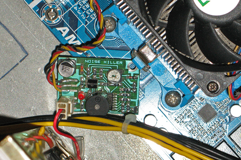

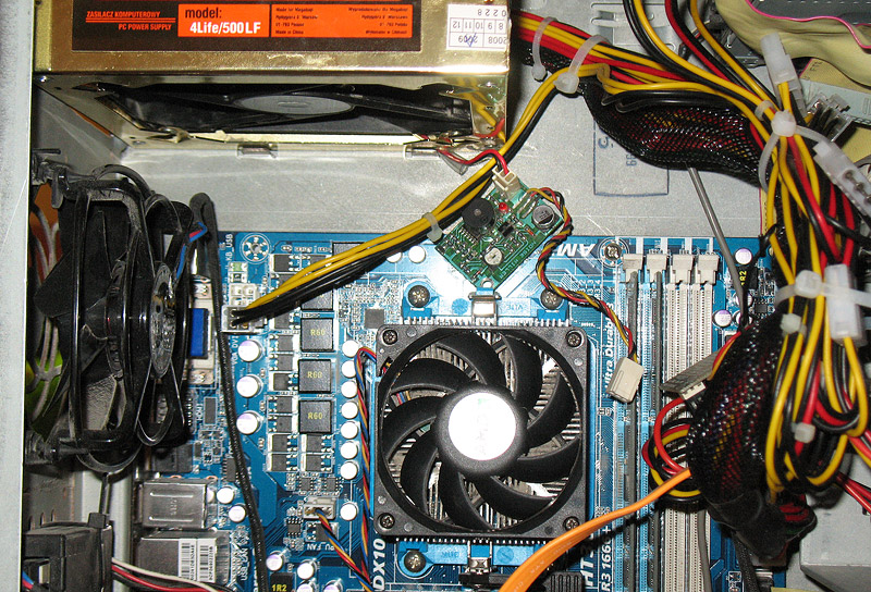

    Wyprowadziłem na zewnątrz zasilanie wentylatora i podłączyłem je do termicznego regulatora obrotów:
    W czasie prób okazało się, że w powyższym regulatorze za bardzo nagrzewa się tranzystor, więc finalnie zmieniłem Noise Killera na Zalman Fan Mate. Jestem po kilku dniach prób. Sprzęt pracuje stabilnie, obudowa zasilacza jak i radiatory po całym dniu pracy są lekko ciepłe.

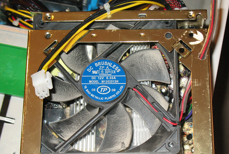

    dziś z racji ze mam identyczny zasilacz zabrałem się za jego odkurzenie/wyczyszczenie i ewentualny tuning idąc tropem autora tematu. Czyszczenie przydało mu się bo nie było to nigdy robione czyli 4lata odkąd go mama syfu było sporo.
    Od razu przy czyszczeniu wywaliłem plastikowa osłonkę ze środka i metalowa osłonę z zewnątrz.
    Po tym zabiegu zasilacz chodził znaczniej ciszej niż wcześniej co mnie ucieszyło ale po niedługim czasie pracy obudowa była znacznie cieplejsza niż wcześniej przed czyszczeniem. Tak mi się wydawało bo termometrem była ręka przyłożona do obudowy. Trochę mnie to zaniepokoiło i ponownie rozebrałem zasilacz tym razem umieszczając plastikowa przezroczysta osłonkę w fabrycznym miejscu. Po odpaleniu wszystkiego i jakimś czasie pracy stwierdzam ze grzeje się mniej ale za to chodzi troszkę głośniej.
    Także podsumowując:
    w mojej opinii należy zostawić plastikową osłonkę który jest chyba jakimś dynamizatorem ? kierunku przepływ powietrza ? na zasilacz. można zdjąć metalowa osłonę z zewnątrz, dzięki temu będzie troszkę ciszej.
