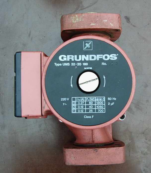

    Mam pompę wodną która po podłączeniu do prądu na 220 nie działa.
    Nie wiem czy da się ją naprawić bo silnik jest jakiś dziwny.
    Napiszcie mi co to za typ silnika.
    I co może w nim być zepsute i czy warto to naprawiać.

    A co robi ?? Buczy ?? Może brak kondensatora ? (wymaga 2mikrofarady)

    Po podłączeniu nic się nie dzieje
  • #4 801090
    TomaszJaneta
    Prawdopodobnie jest zaschnięta. Odkręć śrubokrentem śrubę na jej korpusie (tę z przodu) i porusz wirnik (też śrubokrentem).

    Wirnik się kręci bez oporów.
  • #6 801422
    DJCHUCKY
    Poziom 19  
    DO wirnika nie dochodzi żaden prąd nawet. On się obraca pod wpływem sily magnetycznej którą generują te uzwojenia w korpusie.
    Idzie do nich 6 kabelków a 2 są czarne chyba od przegżania.

    Mechanicznie pompa jest OK.
    Po zciągnięciu skrzynki ze sterownikiem, jest tam z 8 pinów. Na dojściu do dwóch pinów drut miedziany jest ciemniejszego koloru niż inne dochodzące do innych pinów. Musiały się jakoś nagrzać, przegrzać, lub uzwojenie się przepaliło.
    A napiszcie coś o typie silnika, bo pierwszy raz taki widzę. Wirnik obrotowy znajduje się w metalowym cylindrze na który nachodzi stojan z uzwojeniami. Na moje oko to pole elektromagnetyczne chyba się powinno się wytracić na tym metalowym cylindrze bo wygląda to jak ekranowanie, a one przechodzi przez ten cylinder i obraca wirnikiem. Jak to działa to niewiem.
    Tak ogólnie to co ma sterować tą pompą czy w obiegu centralnego ogrzewania włącza się ją ręczie, wtedy kiedy chcemy sobie szybciej rozprowadzić ciepło w grzejnikach, czy łączy się ta pompę z np piecem gazowym lub olejowym i on steruje tą pompą?

    Czy pompa nie pracuje na żadnej prędkości?
    Wirnik takiej pompy 'łożyskowany' jest przepływającą wodą, na sucho nie będzie się obracał, podłącz przez amperomierz :idea:

    TomaszJaneta
    Silnik tej pompy to silnik klatkowy, przepływ cieczy regulowany jest jego mocą tzn. jego obrotami, które regulowane są poślizgiem (odczepy uzwojeń). Ma on 3 biegi = 4 przewody do uzwojenia roboczego + 2 do rozruchowego (pomocniczego) połączonego szeregowo z kondensatorem. Zmierz omomierzem czy pomiędzy uzwojeniami jest przejście.
