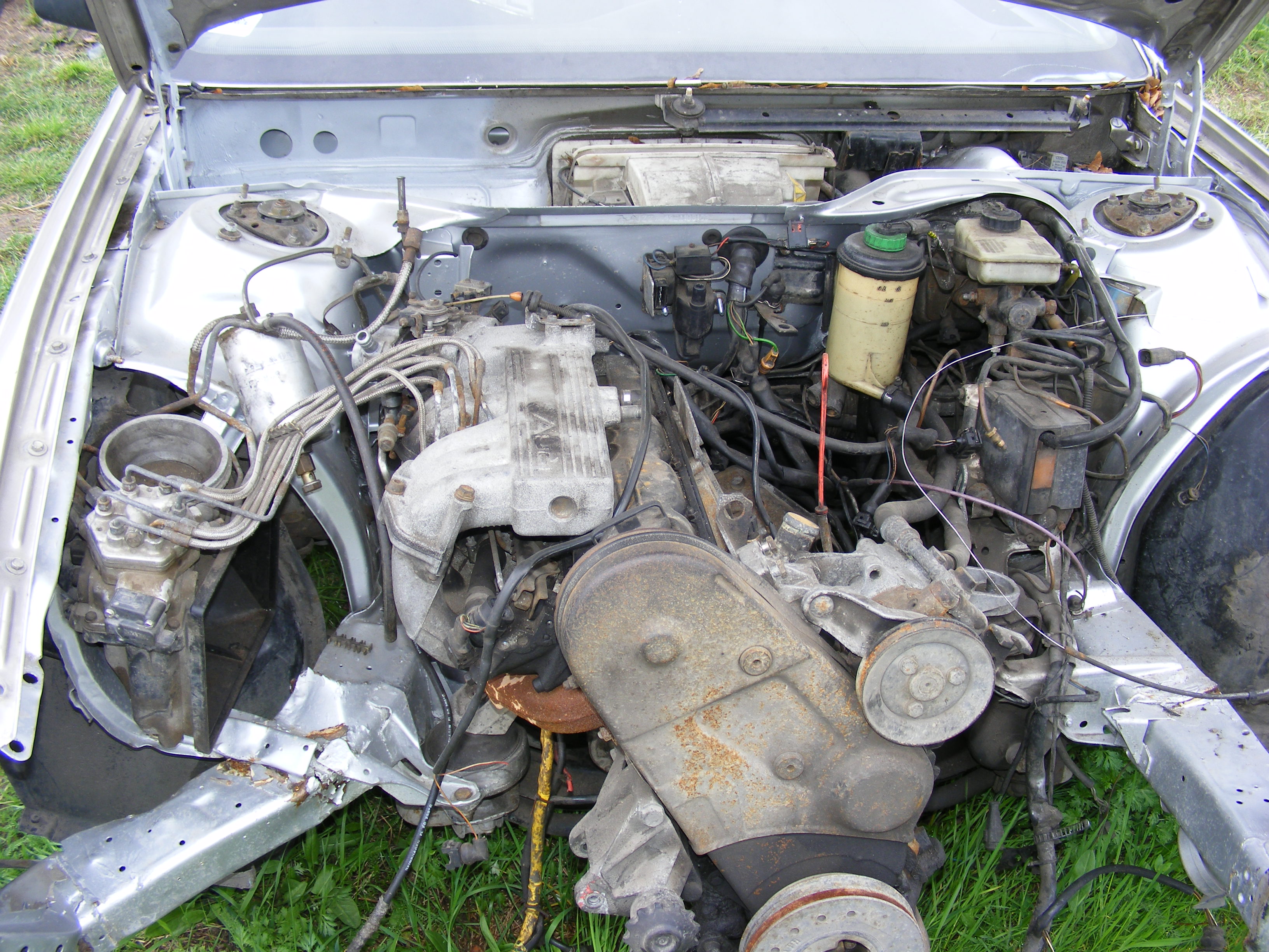

    Witam interesuje mnie czy jest możliwość przestawienia w skrzyni biegów mechanizmu tak aby pracował w drugą stronę?? Chciałbym wsadzić silniczek z mojej powypadkowej audi do garbusa tylko problemem jest zmiana kierunku jazdy, teoretycznie w niektórych skrzyniach jest to możliwe.

    Nie nie jest to możliwe. Pomyśl o skrzyni od Vw Transporter.

    Z tego co wiem to silnik w Audi i Garbusie kręci się w tą samą stronę (w prawo), więc nic nie trzeba zmieniać, pod warunkiem że zostawisz skrzynię z Garbusa. Problemem może być połączenie silnika ze skrzynią. Trzeba będzie zrobić flanszę do połączenia. Szukaj tego na stronach Garbusa. Kiedyś słyszałem że można o 180 stopni odwrócić koło w mechanizmie różnicowym i wtedy skrzynia działa w drugą stronę, ale nigdy tego nie robiłem i nie wiem czy to prawda.
