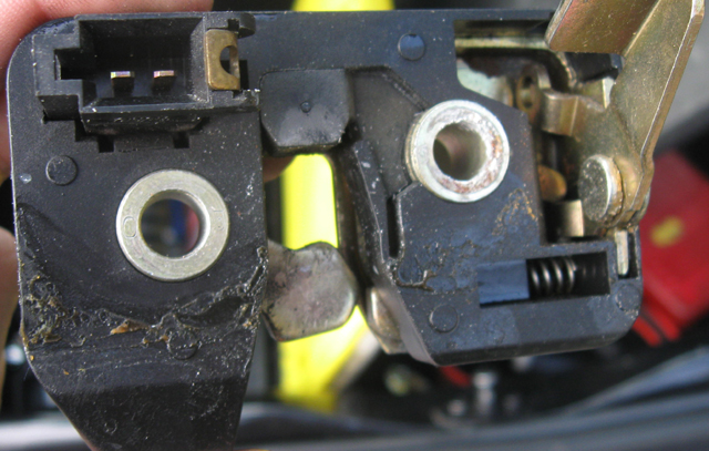

#1 8010297 27 Kwi 2010 20:40 spica spica Poziom 10 #1 8010297 27 Kwi 2010 20:40 Mam do was takie pytanie, do czego służy wtyczka w tym zamku tylnej klapy. Dodam że jest w to seat ibiza 98r.
#2 8010395 27 Kwi 2010 20:57 rogalik220 rogalik220 Poziom 14 Pomocny post? (0) #2 8010395 27 Kwi 2010 20:57 Światełko bagażnika.
#3 8010398 27 Kwi 2010 20:58 milejow milejow Poziom 43 Pomocny post? (0) #3 8010398 27 Kwi 2010 20:58 Krańcówka klapy (m.inn.gasi światło w bagażniku)
#4 8010475 27 Kwi 2010 21:08 spica spica Poziom 10 Autor tematu Pomocny post? (0) #4 8010475 27 Kwi 2010 21:08 ale ja nie mam żadnego światełka....
#5 8010641 27 Kwi 2010 21:35 milejow milejow Poziom 43 Pomocny post? (0) #5 8010641 27 Kwi 2010 21:35 To jak byś chciała se zrobić to włącznik już masz:D
#6 8010645 27 Kwi 2010 21:36 spica spica Poziom 10 Autor tematu Pomocny post? (0) #6 8010645 27 Kwi 2010 21:36 oo ciekawe czyli podłączyć do wtyczki kabel plusowy czy minusowy ? ze światełka ? czy jest to całkowicie obojętne ?
#7 8010832 27 Kwi 2010 22:08 andrzej1982 andrzej1982 Poziom 18 Pomocny post? (0) #7 8010832 27 Kwi 2010 22:08 Minusowy - sterowanie masą
#8 8010989 27 Kwi 2010 22:37 ociz ociz VIP Zasłużony dla elektroda Pomocny post? (0) #8 8010989 27 Kwi 2010 22:37 No i alarm masz do czego podłączyć.
#9 8011523 28 Kwi 2010 07:15 spica spica Poziom 10 Autor tematu Pomocny post? (0) #9 8011523 28 Kwi 2010 07:15 dzięki
