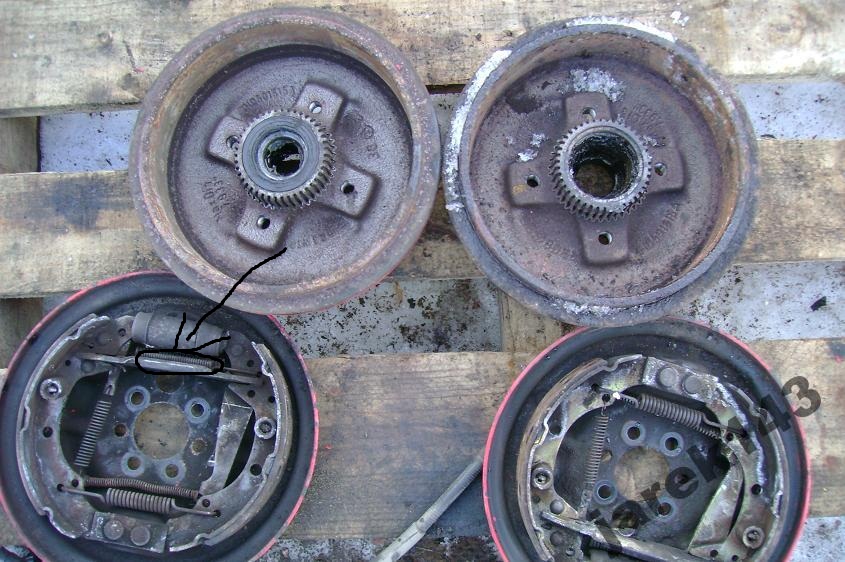

    Witam mam problem gdy zmieniłem opony na letnie z tyłu w prawym bębnie coś szoruje ale nie cały czas tylko co obrót koła rozebrałem bęben i jest tam oszlifowana część, fotka jest przypadkowa :P
    szorujące hamulce golf III
    od czego to mogło się stać na samej pokrywie bębna nic nie widać żeby szorowało

    mercedesik
    Sruba od koła często obciera o elementy hamulca

    demot69
    ale to dać mniejsze śruby czy jak ??
    ale jak bez śrub obracam bębnem to też slysze ze szoruje ;/
  • #4 8010887
    Ambulans
    Podszlifuj końce śrub. Jak długo stało to auto bo bębny są zardzewiałe czy tylne hamulce nie działają?

    ptaszek1975
    Poziom 30  
    Może masz luz na łożyskach i wystarczy przetoczyć bębny,bo masz ranty.
    Szeroka opona i może tak być.

    demot69
    tylko to nie szoruje caly czas tylko co pelen obrot koła wiec raczej to nie jest zaden brud
  • #9 8014298
    demot69
    jednak to były za długie szpilki już jest wszystko dobrze, temat zamknięty dzięki za odpowiedzi:D
