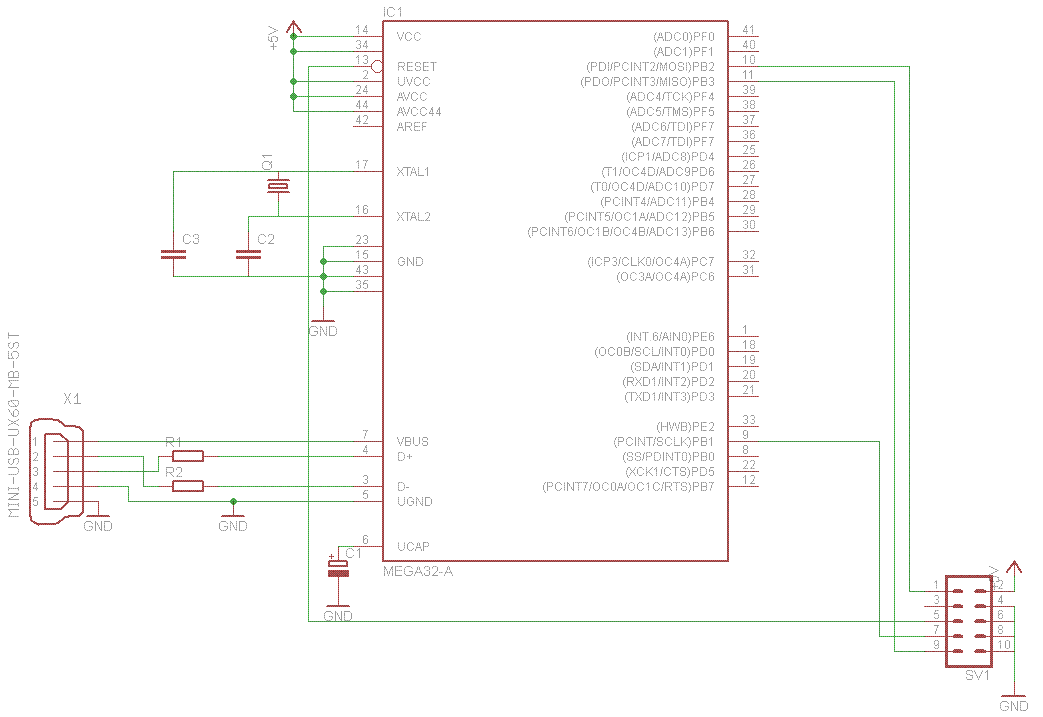

    Chciałby wykorzystać Atmega32 z USB.
    Nie jestem pewny jednak schematu.
    Czy moglibyście sprawdzić schemat (część USB) czy jest wystarczający?
    Nota http://www.atmel.com/dyn/resources/prod_documents/doc7766.pdf
    Strona 255 Figure 21-5.
    Drugie pytanie to co oznacza "UID" i pod którą nogę procesora podłączyć?
    Trzecie pytanie czy dobrze podłączyłem złącze USB?

  • #2 8014550
    misiek1994
    Dodałbym dwie zenerki, bo może na laptopie nie specjalnie dobrze działać. Tak to wydląda ok. A UIDa ci nie sprawdze bo mi net przymula i nie moge noty ściągnąć.

  • #5 8015707
    karol75
    mirekk36 napisał:
    to jest pytanie
    To jest następny krok, ale jak mam cokolwiek przetestować gdy nie mam na czym?
    NIe, nie chodziło mi o te rozwiązanie. Ja tylko pokazałem połączenie do USB, a nie cały schemat. Atmel nie dawno wprowadził Atmega32 z sprzętowym USB Device i chciałem nauczyć się jego obsługi. A że procek tani (poniżej 20zł) to można.
    Nie jestem pewny schematu ponieważ w nocie są tylko 2 rezystory i linia UID (nie wiadomo co to jest), a we wszystkich innych schematach nawet z ARM widuje kondensator pomiędzy liniami D+ i D- oraz kondensatory do masy , USBASP ma także diody zenera na liniach danych, a tutaj tylko 2 rezystory.

    Widzę że się nie rozumiemy, Ja nie proszę o wytłumaczenie do czego służy konkretnie UID, tylko która to jest noga ATMEGA32 ponieważ Atmel w swojej nocie w rysunkach pokazujących jak podłączyć USB nazywa wyprowadzenie UID, a na schemacie ogólnym nie mogę się nigdzie doszukać oznaczenia UID i o to mi cały czas chodzi. Widzę że się na tym znasz więc czy zechciał byś ściągnąć notę katalogową i stwierdzić która noga Atmegi to UID?
  • #10 8016101
    saper_2
    Moim zdaniem jest to do detekcji pracy usb Device albo Host (ale mogę się mylić,).
    Czyli UID jest to detekcja trybu pracy portu USB, jeśli ukłąd ma pracować jako device (slave) to łączysz to do masy (chyba we wtyczce jest nawet zwarte) , a jak podłączasz inne urządzenie typu device do ukłądu to wtedy w kablu powinnien być ten pin rozwarty (albo do plusa - nie pamiętam) i wtedy twój układ powinien robić za host'a.

  • #11 8016113
    karol75
    No to fajnie Atmel w nocie katalogowej zamieszcza rysunki z układu który może pracować jako Host lub Device, w nocie katalogowej układu który może pracować tylko jako Device, i tu był pies pogżebany.
  • #12 8016269
    saper_2
    No m32u4 ma tylko usb device i ten pin nie jest potrzebny, zobacz w opis rejestru USBSTA (s264) zawsze odczytasz "1". Po prostu schemat skopiowali z 90usb128/64 który może być też Hostem.
