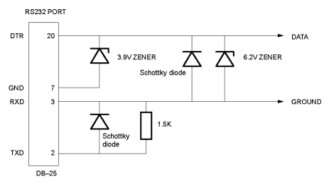

Hardware - Adapter
Adapter umożliwiający podłączenie DS1820 do portu szeregowego może zostać zbudowany z wykorzystaniem dwóch diod Zenera 3,9V oraz 6,2V o mocy około 500mW, dwóch szybkich diod Shottky'ego BAT85 i rezystora 1,5k
Rys. 1. Pierwszy propozycja układu
Rys. 2. Druga propozycja układu (na schemacie jest błąd powinno być D1 MTZJ3,9V)
Opis złącza DB-25: Serial (PC 25)
Opis złącza DB-9: Serial (PC 9)

Hardware - Adapter
