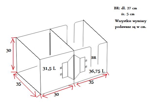

    Prosiłbym o sprawdzenie tego projektu:
    Subwoofer samochodowy na TESLA TVM ARN 226-03/4
  • #8 8026018
    Budyn92
    Zakładam że są dwa BR bo ten projekt z jednym to nie ma sensu raczej.
    Zejście jest ok. Ale impuls zbyt duży od 34Hz w dół chyba że ktoś lubi takie coś - kwestia gustu.
    W sumie rzadko można spotkać utwory zapędzające się w granice 34Hz.
    Dla mnie jest ok i taka obudowa mogłaby być.
    Dla pewności prosiłbym jeszcze kogoś do sprawdzenia projektu Kolegi. (zawsze mogłem się gdzieś pomylić a jak drugi sprawdzi to będzie ok)
    Co do wzmacniacza potrzebujesz taki z obsługą 2Ohm co raczej dziś nie jest zbyt trudne do odnalezienia:)
    Pozdrawiam:)
  • #9 8026092
    DJMAIN
    Jedna komora (31,5L) będzie zamknięta, natomiast druga (36,75L) będzie z jednym BR. Chyba,że proponujecie jakieś inne rozwiązanie...
  • #11 8032822
    Piotrek#G
    Ja bym zabawy z obudowami pasmowo przepustowymi sobie odpuścił. Taka obudowa jest bardzo ciężka do prawidłowego zaprojektowania, jeżeli nie masz odpowiedniego doświadczenia efekty będą mizerne. Przydałby się także sprzęt pomiarowy aby sprawdzić jak symulacje i obliczenia mają się do rzeczywistości.
    Jeżeli masz dużo miejsca w samochodzie to wsadź dwa głośniki w obudowę zamkniętą o pojemności około 50-60litrów. Jeżeli chcesz zaoszczędzić na miejscu zastosuj układ izobaryczny i obudowę zamkniętą o pojemności około 20 litrów (niestety przy takim rozwiązaniu skuteczność subwoofera wyniesie około 83dB).
    Najlepiej aby wzmacniacz miał moc około 150W przy 2Ω lub 2*80W przy 4Ω.

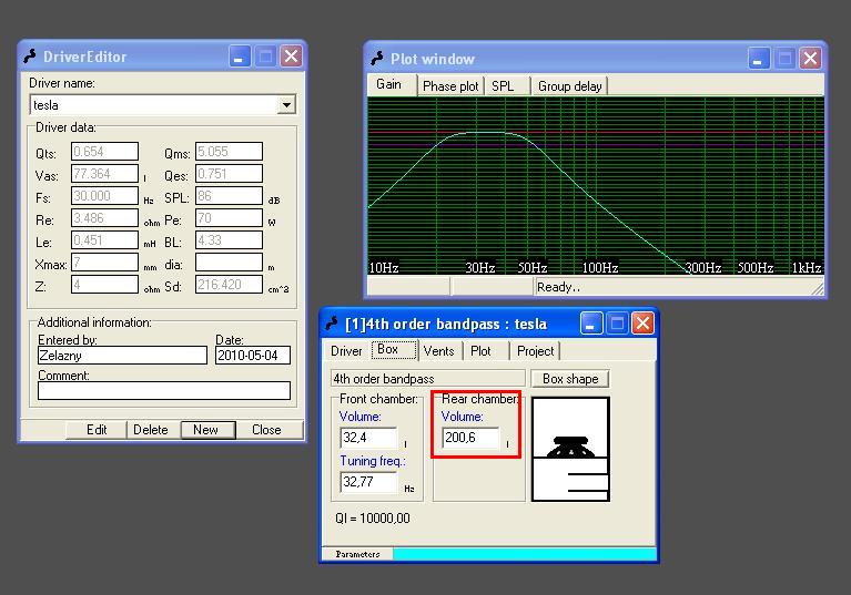

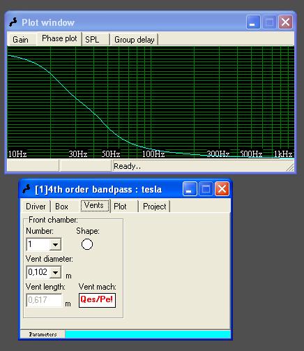

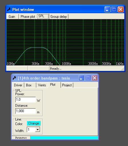

  • #12 8033821
    DJMAIN
    Chciałbym spróbować z tego typu obudową. Jeśli efekt mnie nie zadowoli to wykonam inną. ;) zamieszczam zdjęcia z programu WinISD. Proszę o sprawdzenie tego. Zaznaczyłem na czerwono jeden parametr, gdyż wydaje mi się dziwny. Jedna część obudowy ma mieć 32,4l a druga 200,6l ?? Proszę o korektę.
    Subwoofer samochodowy na TESLA TVM ARN 226-03/4 Subwoofer samochodowy na TESLA TVM ARN 226-03/4 Subwoofer samochodowy na TESLA TVM ARN 226-03/4 Subwoofer samochodowy na TESLA TVM ARN 226-03/4
  • #13 8033882
    Piotrek#G
    Niestety ale program nie podaje gotowych wyników, trzeba je jeszcze odpowiednio zinterpretować i wprowadzić korekty.
    Ja osobiście nie podjąłbym się projektu takiej obudowy. Program symulacyjny dąży do tego aby charakterystyka przenoszenia poszczególnych częstotliwości była jak najbardziej liniowa i stąd te dziwne wyniki. Należy jednak pamiętać, że otrzymane wyniki (szczególnie w przypadku obudów pasmowo przepustowych) nie zawsze pokrywają się z rzeczywistością.
  • #14 8033908
    DJMAIN
    Na czymś trzeba to doświadczenie zbudować, wiec próbować mogę. Zostanę przy wymiarach które podałem wyżej, jednak bardzo prosiłbym o pomoc z tym BR, ponieważ nie wiem czy otwór Φ5 cm i długość 27 cm. będą ok. Nie wiem czy zastosować jeden BR czy dwa.
  • #15 8034001
    Piotrek#G
    Rozumiem, że cały czas mowa o obudowie pasmowo przepustowej czwartego rzędu? Jeżeli tak to ilość br nie ma znaczenia, ważna aby ich powierzchnia nie była zbyt mała i stroiły subwoofer na odpowiednią częstotliwość.
