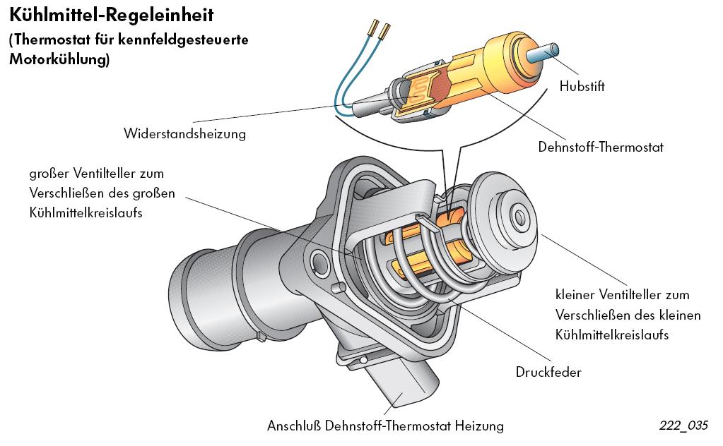

  • #7 8016086
    Sztomel
    Poziom 35  
    tu jest to o czym pisałem :
    Szukam informacji o ówczesnych układach chłodzenia silników
    Kolego Sztomel, a może wiesz na jakiej zasadzie dział ten termostat?
