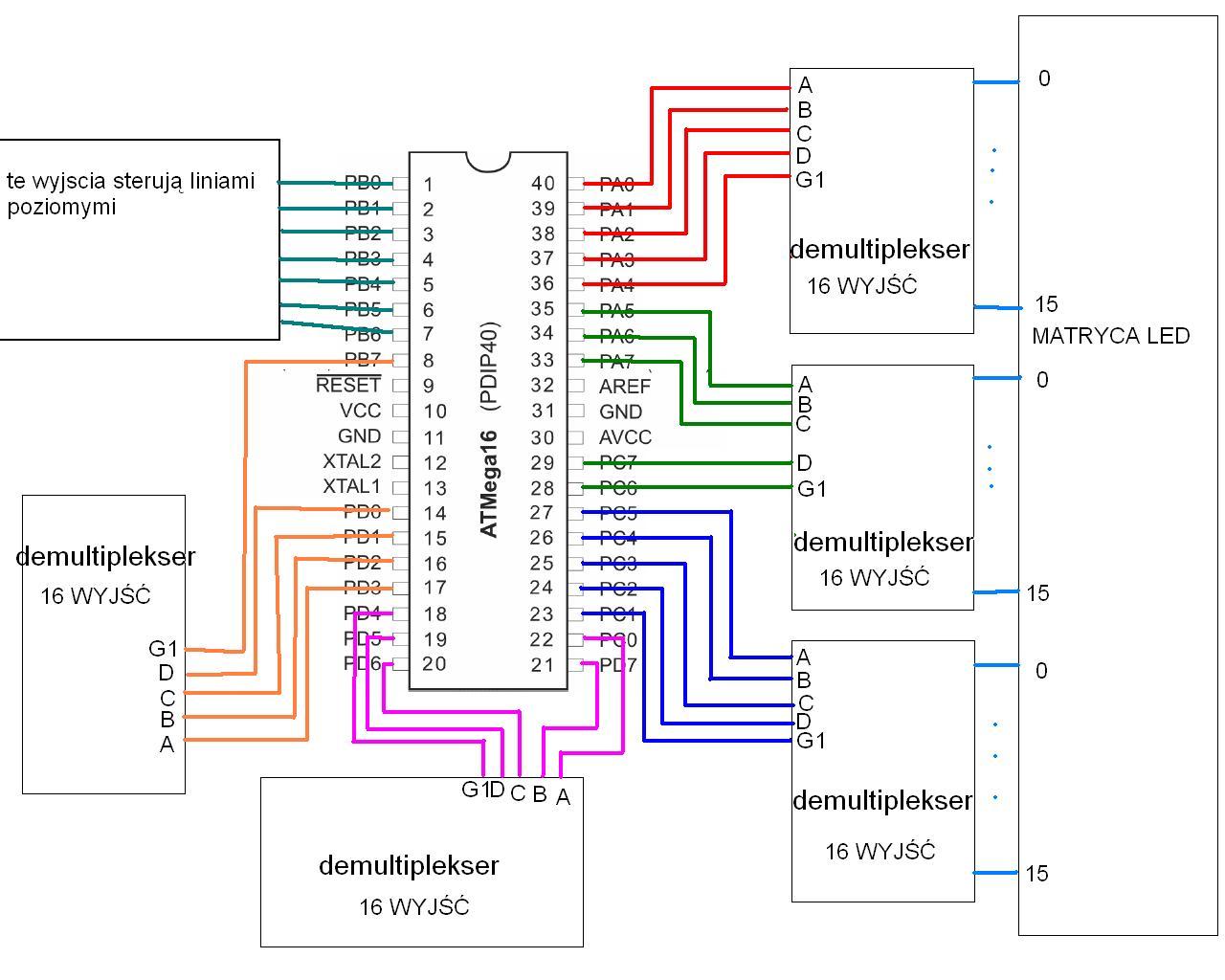

    Witam!

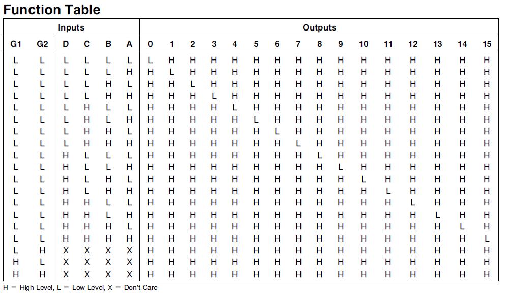

    Mam pytanie dotyczące PORTU D mianowicie, jak na schemacie narysowałem PD3 - A PD2 - B PD1 - C PD0 - D PB7 - G1 . Czy PD0 i PD1 mają jakieś inne przeznaczenie niż I/O ? Ponieważ na demultiplekser nie dochodzi żaden stan z tych dwóch wyjść, demultiplekser policzy do 4 i się zapętla ( to wynika z tablicy niżej zamieszczonej, na A i B co 4 się powtarza całość) Wiecie co z tym zrobić ? Dodam że na AtMedze16 miałem ten sam problem, używam zestawu uruchomieniowego z GOTRONIKA:
    http://programatory.com.pl/sklep/index.php?p121,modul-uruchomieniowy-avr-atmega-16-wersja-2
    Pozdrawiam i z góry dzieki za pomoc ;]

    Na datasheet'cie pisze ze mozna wykożystać wszystkie jako I/O ale tak najwyrazniej nie jest... co o tym sądzicie?
  • #4 8014087
    landy13
    D0 i D1 to sprzętowy UART. Może na płytce jest jakiś MAX, który to zakłóca.

    Jeśli używasz zestawu Gotronika to odłącz zwory przy wtyczce usb i programuj przez ISP lub programuj przez usb, odłączaj zwory, resetuj uP

    Próbowałem już tego sposobu( programowania przez USB, po programowaniu odłączenie zworki) , nic to nie dało może powinienem zrobic osobną płytkę i próbować, czy jest to wina bootloader'a? z tego co się domyślam to w nim się ustawia 2 piny do podłączenia rs'a...
  • #7 8018288
    wicy
    Nie musisz robić nowych płytek. Najprawdopodobniej nie jest to też wina bootloadera. Mam ten sam zestaw i testowałem komunikację RS232 z komputerem. Wszystko działało poprawnie w zasadzie nawet bez wypinania zwór przy usb.
    Sprawdź najpierw D.0 i D.1 mrugając diodami. Skonfiguruj odpowiednio port. Skonfiguruj jeden pin jako wejście. Dodaj reakcję na guzik.
