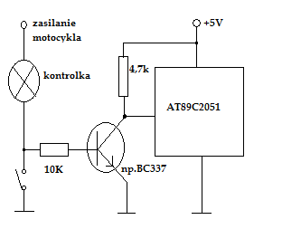

    Mam pytanie. Kontrolka luzu w moim motorze jest sterowana masą , i ten właśnie sterujący przewód chcę wyprowadzić do mikro kontrolera... :)i teraz mam pytanie.
    Co się dzieje gdy bieg jest wbity i gdy jest luz. Jak odróżnić te stany żeby poprawnie zaprogramować mikro kontroler..:)

    sp3ots
    Witam !
    Zastosuj taki układ do sterowania:
    Licznik Biegów na AT89C2051 Schemat płytki
    Powodzenia życzę. Stefan
  • #12 8074803
    likoom
    Dzięki za pomoc, a pytanie teraz jakie napięcie będzie szło na mikro kontroler? 5V?
    #13 8074993
    sp3ots
    Witam !
    Oczywiście że 5V.
    Zmieniłem schemat.
