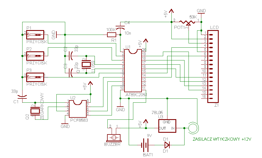

  • Prezentowane urządzenie, zegar z timerem kuchennym, służy do urozmaicenia wyposażenia kuchni o element pomocny przy wykonywaniu różnych czasowych czynności. Z jego pomocą już nigdy nie zapomnisz wyjąć ciasta z piekarnika, dokładnie przeprowadzić proces gotowania jajek i wiele innych. Dodatkową funkcją jest wyświetlanie aktualnego czasu i bieżącej daty w chwilach wolnych od pracy z timerem. Układ można podzielić na cztery bloki funkcjonalne: 1-blok zasilacza, 2-blok klawiatury, 3-blok procesorowy ze sterownikiem LCD i sygnalizatorem, 4-blok zegara RTC. Do budowy został wykorzystany układ PCF8583, który to w swoim wnętrzu zawiera zegar czasu rzeczywistego pracujący w trybach 12/24H, 4-letni kalendarz, licznik i kilka rejestrów dodatkowych jak np. rejestry alarmów.
    Program źródłowy napisany w Bascomie w ramach pracy dyplomowej Bascom College.
