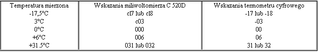

Wyświetlanie wyniku pomiaru temperatur dodatnich realizowane jest na dwóch cyfrach. W przypadku pomiaru temperatury ujemnej, znak minus wyświetlany jest za pomocą diody elektroluminescencyjnej D2. Dioda ta została zastosowana w miejsce segmentu "g" pierwszego wyświetlacza. Miliwoltomierz może mierzyć napięcia ujemne, do wartości 99 mV Przykłady odczytu wyników pomiaru temperatur przedstawia tabela.
W przypadku, gdy temperatura wynosi 31,5°C, to termometr wyświetli nam wynik pośredni, tzn. 31°C lub 32°C. Wyświetlacz wskazujący cyfry 1 lub 2 może zmieniać na przemian ten wynik. Nie przeszkadza to jednak w prawidłowym odczycie wyniku pomiaru.
