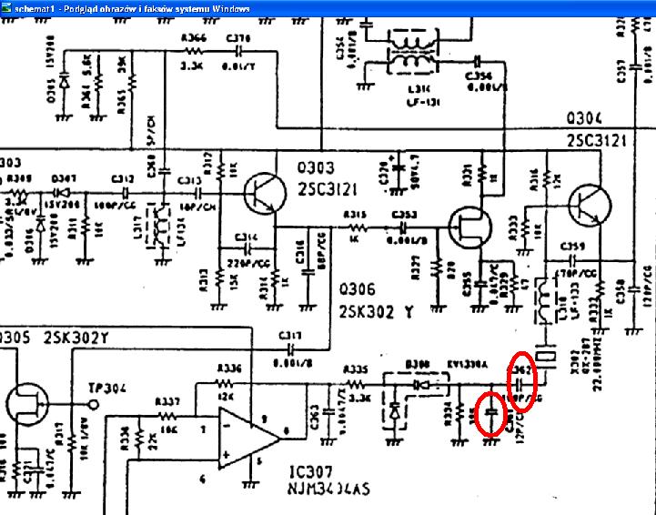

    Witam . Panie i panowie mam problem z Lincolnem ponieważ sam się jakoś rozstroił . Stał od zawsze na parapecie w kuchni ( nie wystawał za parapet). Pod parapetem grzejnik . Sądze że chyba od tego ciepła bo zima w tym roku była ho ho - coś mu zaszkodziło . Tylko Co? Częstotliwość 27,180MHz ( kanał 19- drogowy) mam teraz na 27,500 MHz . Pokrętło RIT musi być na max-a w prawo - wtedy słychać coś , ale jest tak że podczas odsłuchu muszę przekręcić RIT na max-a w lewo -bo w poprzedniej pozycji -zanika sygnał. Doczytałem się że trzeba podstroić tor AM/FM filtrem L117 ( ten w lewym rogu koło rezonatora kwarcowego) ale brak żadnej reakcji. Proszę o porady.

    A czy to nie jest przypadkiem upływność kondensatorów na 22 MHz. ???

    Regulacja częstotliwości odbywa się trzypunktowo.
    Ziarno strojenia 1kHz zapewnia PLL na IC302. Skoki powyżej 500kHz zapewnia PLL na IC301.
    Drobny krok 100Hz zapewnia warikap na generatorze 22MHz sterowany z drabinki RC wprost z CPU.
    RIT na wzorcu pomijam.
    Przypominam że częstotliwość oscylatora 22MHz jest wprost proporcjonalna do częstotliwości działania Lincolna. Awaria kondensatorków nie może aż tak wpłynać na oscylator kwarcowy !
