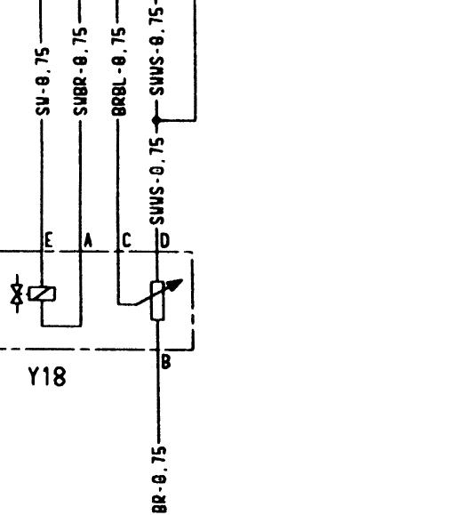

    Witam jak w temacie sterownik multec, nie mam jak i na czym pocwiczyc coby coś zbudować, może ktoś coś pomoże ? podpowie ?

    Zbudowałem i działa ale wywala błąd jak impuls otwarcia jest większy jak 40 %/O co chodzi ?

    Na oscylogramach widać zakres zmian napięcia na wyprowadzeniach A i C egr.
    Wejście A oscyloskopu jest podłączone do pinu C egr a wejście B oscyloskopu jest podłączone do pinu A egr.

    Zbudowałem taki układ:
    Emulator egr Opel x16xel - sterownik Multec
    W moim EGR uszkodził się potencjometr i podczas przyspieszania szarpał silnik.
    Kod błędu 1405.
    Po zamontowaniu tego układu nie świeci się kontrolka silnika i silnik przestał szarpać.
    Zaworu EGR nie zaślepiałem i założyłem że jast w pozycji "zamknięty".
    Zawór EGR nie podłączyłem elektrycznie, układ emulatora jest podpięty bezpośrednio do wtyku.

    Od góry tranzystora w miejscu wyprowadzenia C znajduje się kolektor, z lewej strony tranzystora znajduje się baza a dół tranzystora to emiter.
    Dla Motronic
    Jeżeli chodzi Tobie o brak stałego spolaryzownia wejście sterownika - rozumię że myślisz o wyprowadzeniu C to po włączeniu zapłonu pojawia się w tym punkcie napięcie z układu dzielnika napięcia 4,3kom i 1kom.Kluczem w tym dzielniku jest tranzystor który znajduje się w stanie przewodzenia.

    Uzupełniłem rysunek o opis wyprowadzeń tranzystora.

    Mam drobny problem z omawianym emulatorem. Sytuacja przedstawia się tak że gdy emulator jest podłączony i odpalam silnik komputer wyświetla mi błąd. Kasuję błąd z komputera i nie pojawia sie on już przez całą jazdę aż do momentu ponownego uruchomienia samochodu. Tak jakby komputer wykrywał brak zaworu zanim emulator złapie napięcie i odpowiednio przesteruje. Macie jakieś pomysły co moze być tego powodem?? Czy powodem moze byc fakt, ze zamiast BC 238 użyłem BC238B ??

    W momencie włączenia zapłonu na wyprowadzeniu C powinno być 1,2V - PWR 0% / 0% EGR open.
    Tranzystor może być BC238B
    Informacją dla sterownika silnika jest napięcie na wyprowadzeniu C.

    Wykonałem emulator do corsy 1.2 z silnikiem x12sz (8V)
    Emulator działa(chyba) poprawnie.
    Włączam zapłon, potem silnik i kontrolka gaśnie.
    Silnik nagrzałem do ponad 90 stopni. Zrobiłem rundkę po osiedlu na różnych obrotach i hamując biegami. Ale po za trzymaniu na biegu jałowym znów pojawił się błąd (84, 43, 47,)
    Układ wykonałem praktycznie na tych samych częściach po za opornikiem 4.3 kohm (nie ma chyba takiego w szeregach), zastąpiłem 4.7 kohm
    Ma to duże znaczenie?? Czy musi być koniecznie 4.3kohm?
