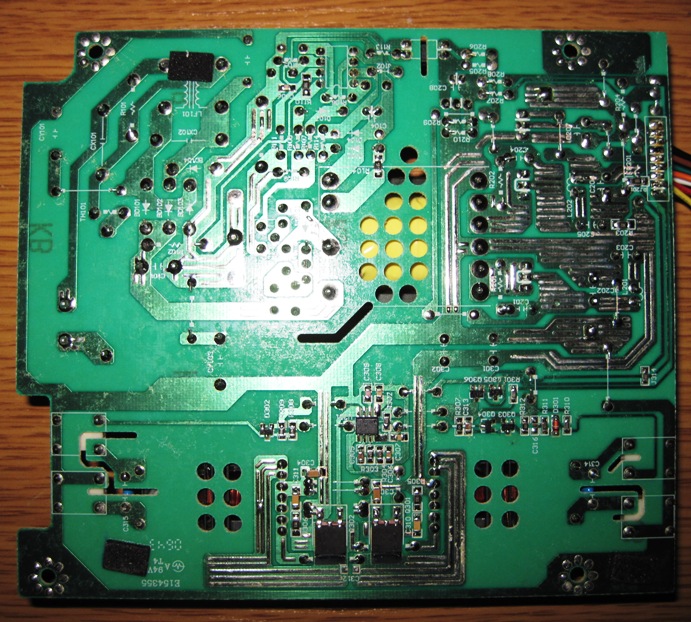

    Witam !
    Posiadam monitor Asus VK191. Monitor najprawdopodobniej po jakimś przepięciu.
    Po podłączeniu do gniazdka wywala bezpiecznik.
    Po wstępnych pomiarach do wymiany jest mostek prostowniczy, tranzystor STK0765, 2 rezystory oraz dioda SMD o oznaczeniu D902.
    Problem w tym iż na diodzie nie ma żadnych oznaczeń lecz tylko namalowana strzałka ( oznaczająca zapewne polaryzację). Na zdjęciu znajduje się obok scalaka LD7575PS.
    Asus VK191 - uszkodzony zasilacz na LD7575PS Asus VK191 - uszkodzony zasilacz na LD7575PS
    I druga kwestia to co mogę wsadzić za ten STK ?? Ciężko go u nas dostać.
    Pozdrawiam !

    Ok. Wszystko jasne. Wstawię 2sk3673 bo taki posiadam. Pozostaje mi sprawa diody D902 na której nie ma żadnych oznaczeń.

    Przeczytaj pierwszy mój post. Pisze wyraźnie, że na diodzie jest tylko strzałka, i oznaczona jest jako D902 na druku. Nie ma na niej żadnych oznaczeń.
    Poniżej zamieszczam fotkę diody

    Wylutuj ją, obejrzyj mikroskopem lub dobrą lupą, z pewnością coś na niej pisze.

    Może to dioda PS102R lub prostownicza 1N4007

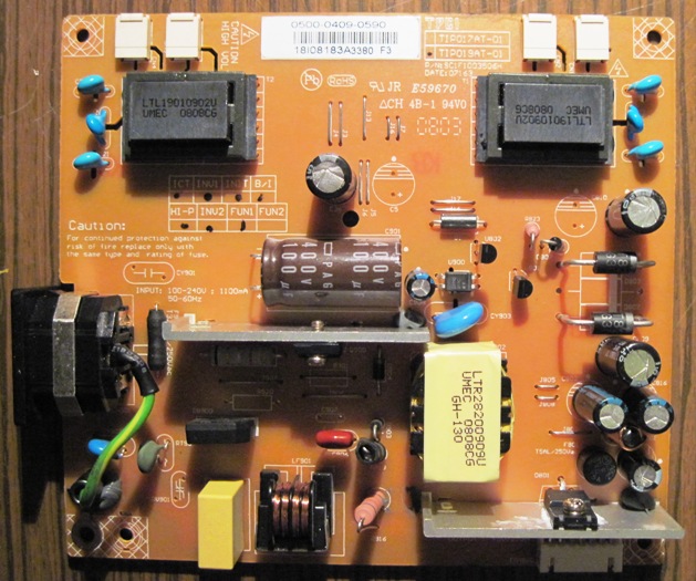

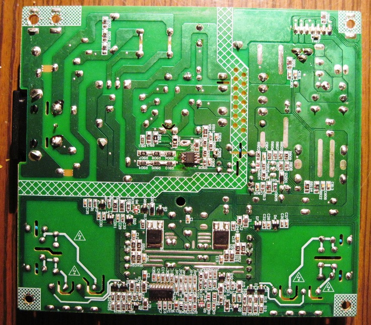

    Diodę obejrzałem dokładnie pod lupą i nic. Analizując już wcześniej cały schemat LD7575 również myślałem nad PS102R. Zaopatrzę się w szybką diodę 200V/1A i dam znać jaki efekt.
    Czy któryś z kolegów dysponuje schematem, lub wie jakie są oznaczenia na wyjściu tego zasilacza ??
    Poniżej zapodaję zdjęcia nowego zasilacza.
    W nowym zasilaczu mam rozpoznane wyjścia +5V, +12V, GND, On/Off.
    Problem pojawia się przy rozpoznaniu wyjść ze starego zasilacza.
