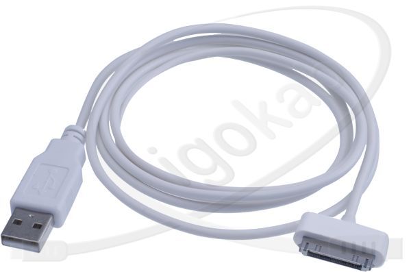

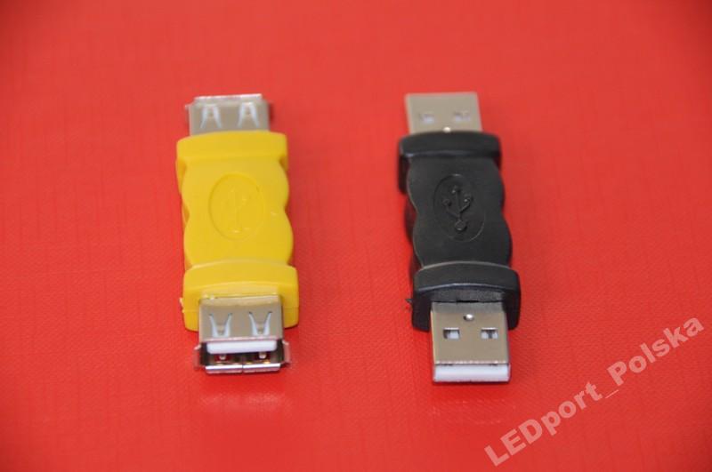

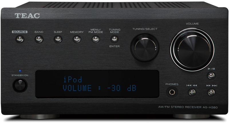

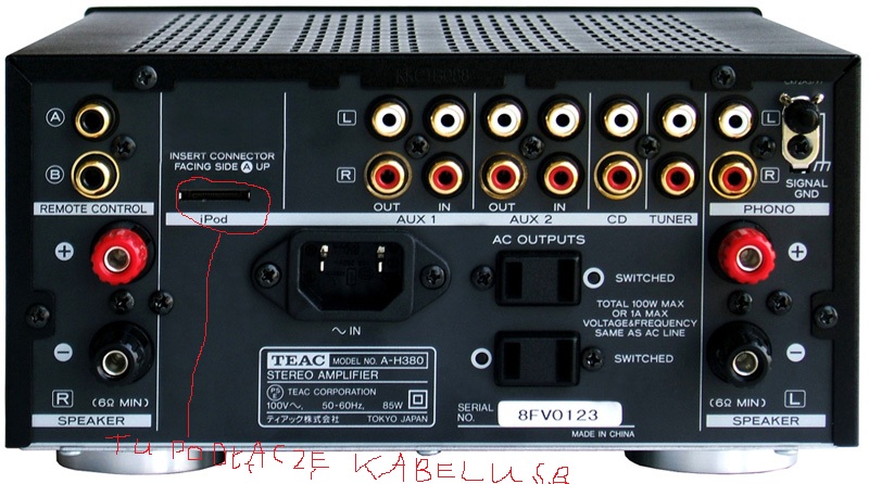

    Witam mam pytanie : czy jest możliwość podłączenia pendriva do wzmacniacza teac a-h380 ? Bo stosując kabel usb-ipod oraz przejściówkę usb gniazdo-usb gniazdo teoretycznie da się podłączając jeden koniec kabla do złącza dla ipoda na tylnym panelu a do drugiego końca kabla usb podłączyć przejściówkę ,a do niej pendrive.(załączam zdjęcia kabla,przejściówki oraz pilota i tylnego panelu wzmacniacza) Ale czy wtedy by to działało bo wiem że pilot od tego wzmacniacza umożliwia przełączanie między utworami,zatrzymanie,pauzę itd. I czy zna ktoś jakiś wzmacniacz/amplituner ze złączem usb o niewielkiej szerokości?(do 220mm) np. Teac AG-H380 ale nie wiem gdzie i za ile można go kupić. Z góry dziękuję za wszelkie porady i pomoc.

    To nie zadziała tak jak chcesz...podłączając i-poda pod to złącze wysyłasz do wzmacniacza sygnał liniowy i ewentualnie sterujesz i-podem na tej zasadzie jak opisałeś czyli stop,play itd.ale to wszystko ....tam nie ma jako takiego usb.

    Obawiam się że wzmacniacz jako wzmacniacz nie będzie miał w sobie wejścia usb ...najczęściej wejście usb posiadają odtwarzacze dvd albo telewizory ale we wzmacniaczu osobiście się nie spotkałem.
