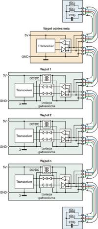

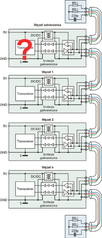

    Dziękuję za zainteresowanie tematem. Poniżej załączyłem dwa schematy.
    Sterowanie przez RS485 - prośba o poradę Sterowanie przez RS485 - prośba o poradę
    Ten pierwszy posiada węzeł odniesienia, który jest połączony z masą (odniesienia). na drugim schemat jest zmieniony w taki sposób, że nie ma masy odniesienia, a to z tego powodu, że chciałbym użyć tej samej PCB (z optoizolacją). Wiem, że mogę sobie zmostkować GND zasilania z GND optoizolacji, pytam tylko teoretycznie, jakie są różnice pomiędzy tymi dwoma rozwiązaniami.
