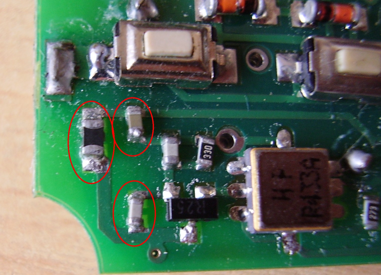

    Witam. Mam założony najprostszy c. zamek carprotect, do zestawu były 2 piloty typu "scyzoryk". Jeden z nich postanowiłem poświęcić i płytkę przełożyć do innego pilota. Niestety, płytka była złych wymiarów więc trzeba było przeorganizować elementy. Teraz, po wciśnięciu przycisku zapala się dioda na płytce, ale zamek nie reaguje. Pilot był sprawny, zamek jest sprawny, bo drugi "nie ruszany pilot" działa. Prawdopodobnie uszkodziłem przy przelutowywaniu 3 elementy smd. Jeden wygląda na rezystor, dwa na kondensatory ale pewności żadnej. Nie ma żadnych oznaczeń na elementach. Załączam zdjęcia płytki sprawnego pilota z zaznaczeniem uszkodzonych elementów w drugim pilocie. Prosiłbym o sugestie, co można z tym zrobić. Pozdrawiam.

    Mi te foty pokazują że są zimne luty na tych elementach.
  • #5 8023454
    elvis_linux
    Mogą wyglądać na zimne ale ten pilot działa. Nie działa drugi, w którym prawdopodobnie uszkodziłem te właśnie elementy. Znalazłem noty aplikacyjne układów na których jest ten pilot tzn. PT2240B czyli enkoder oraz HP R433A czyli rezonator SAW. Układ połączeń na płytce jest taki sam jak w datasheet do rezonatora.

    Według tego, zaznaczone i uszkodzone przeze mnie elementy to C1, R3 a drugi kondensator był pomiędzy plusem zasilania a minusem. Jakieś pomysły na wartości tych elementów? Poza tym jak można sprawdzić poprawność działania reszty układu?

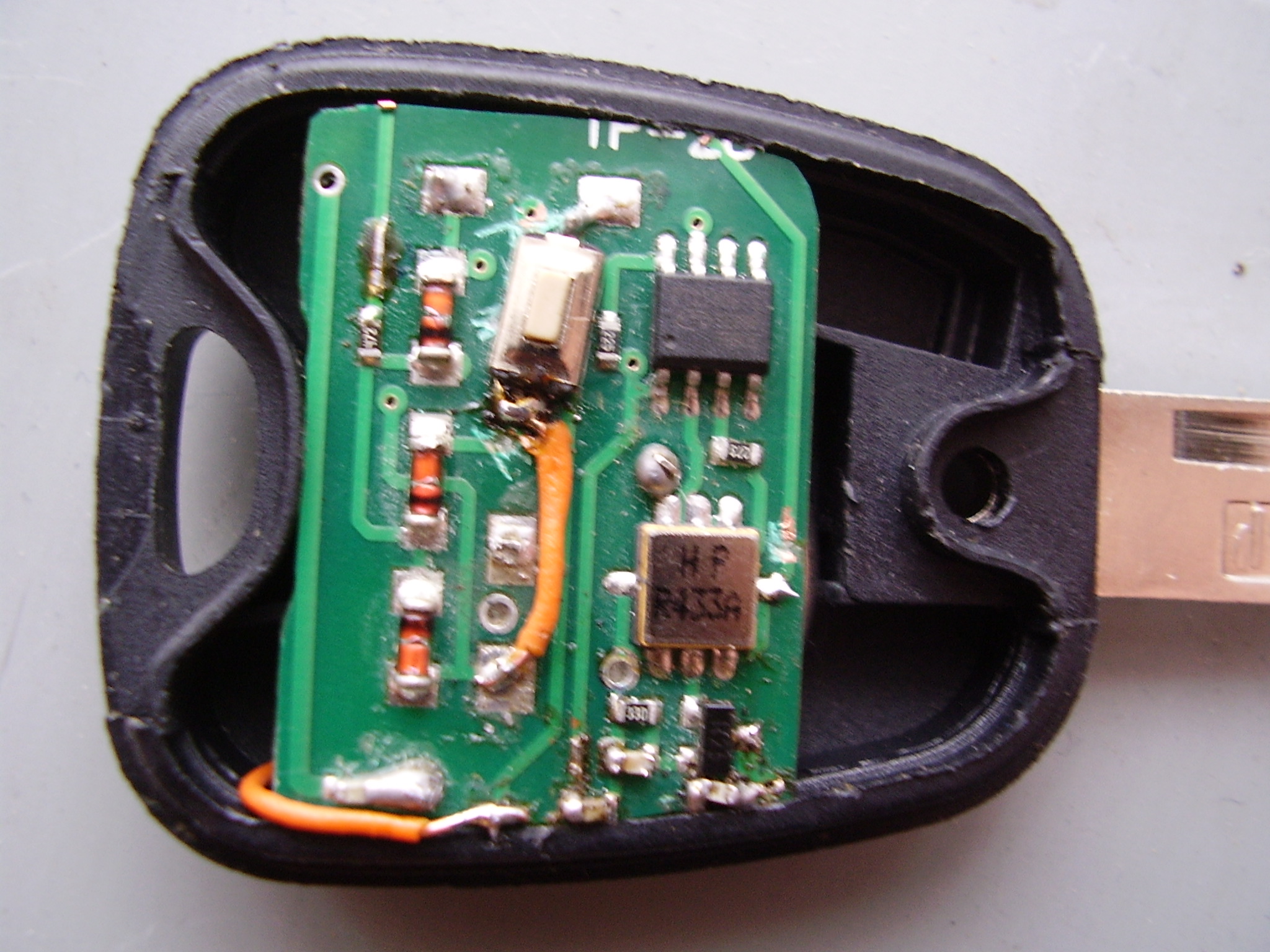

    To w końcu co zrobiłeś? Przełożyłeś elementy z tej płytki na inną? Usunąłeś część płytki, czy co?
  • #7 8023481
    elvis_linux
    Są 2 identyczne piloty. Oba działają. Jeden zostaje nieruszony, a w drugim przesuwam elementy na płytce tak, żeby można ją przyciąć i żeby weszła w inną obudowę. Po tym zabiegu, pilot przestaje działać tzn. zamek nie reaguje. Na zdjęciach ze sprawnego pilota pokazałem, które elementy przesuwałem na drugim i mogłem uszkodzić.
  • #8 8023489
    Błażej
    A cy w swojej radosnej twórczości nie poprzecinałeś jakiś ścieżek z jednej, czy drugie strony płytki? I zamieść zdjęcia tej przeróbki.
  • #9 8023608
    elvis_linux
    Twórczość nie była radosna, nic ważnego nie poprzecinałem, płytka obcięta wzdłuż ścieżki będącej anteną bez ruszania jej.
    centralny zamek carprotect problem z pilotem centralny zamek carprotect problem z pilotem
    Od razu informuję że ta przecięta ścieżka szła do diody led sygnalizującej wciśnięcie przycisku. Pilot działał również bez tej diody i z przeciętą ścieżką.
    Brakuje rezystora który uszkodziłem; po zmierzeniu jego wartości zarówno w tym jak i w drugim pilocie wychodzi tyle samo co po zwarciu kabli miernika czyli 0.9 ohma. Co zamiast niego wlutować? Podciągał on antenę do plusa zasilania.

    elvis_linux
