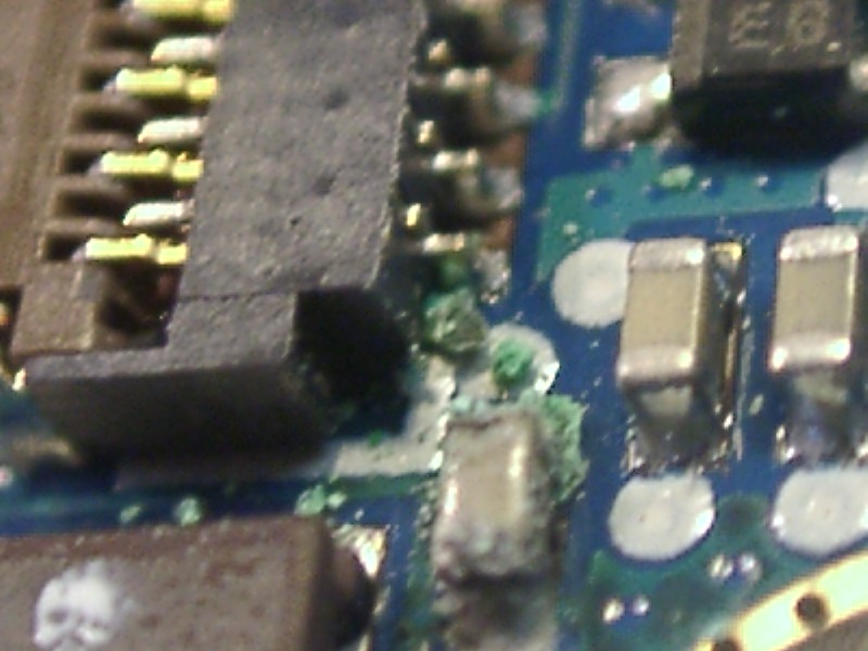

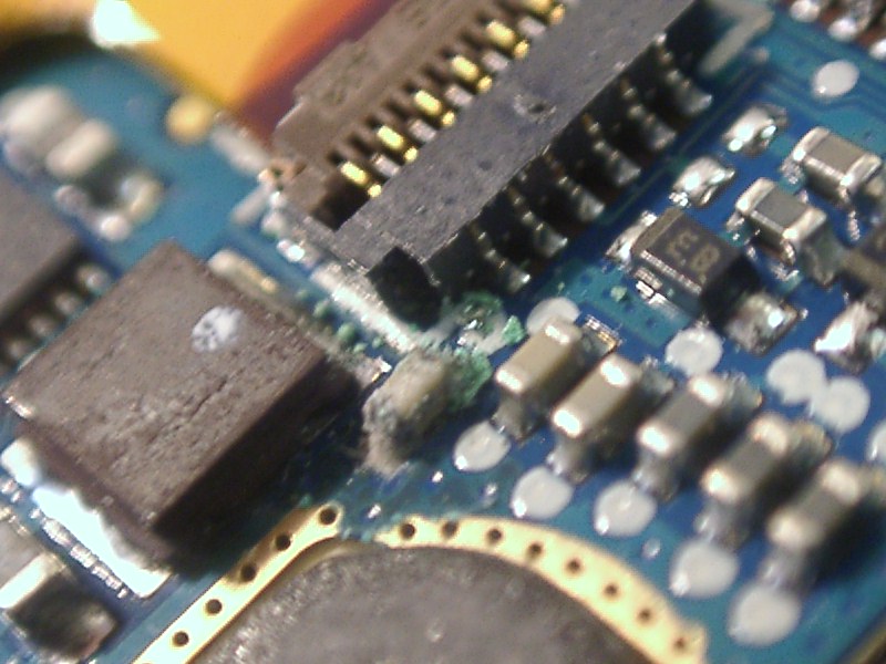

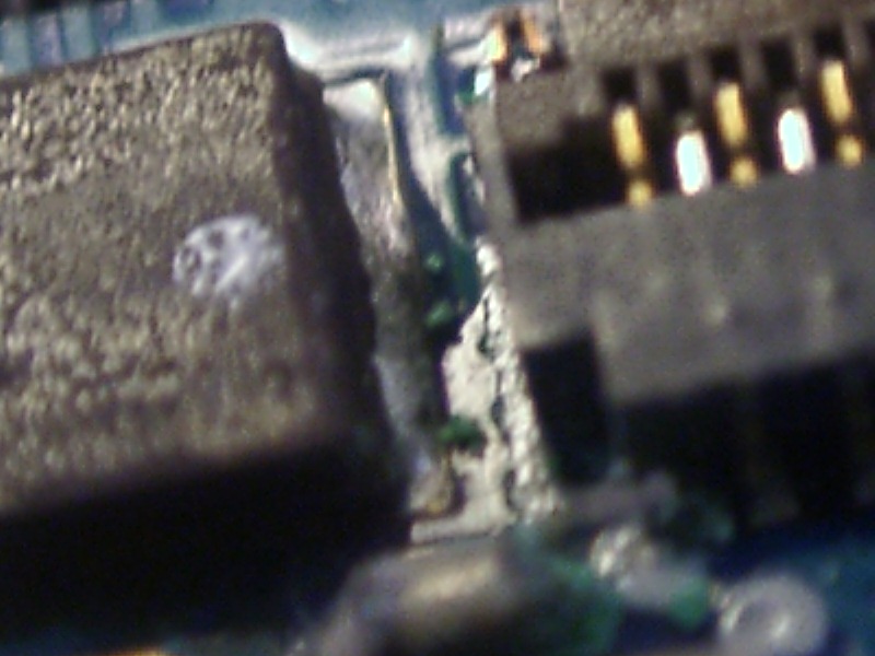

  • #9 8623729
    mcgron
    Mnie również odmówiono naprawy telefonu uzasadniając to rzekomą obecnością cieczy w moim telefonie. W związku z tym wyraziłem swoje wątpliwości co do wiarygodności dokumentacji fotograficznej ( widok tylko fragmentu płyty głównej, brak zdjęcia tzw. etykiety sygnalizującej uszkodzenie na skutek zamoczenia). Zasugerowałem że przedstawiona na zdjęciu elektrokorozja nie musiała wystąpić w wyniku kontaktu z cieczą ,ale np. na skutek uszkodzenia podzespołu na płycie głównej ( podobne zjawisko występuje w wyniku tzw. wylania baterii).Czekam na odpowiedź Samsunga. Na razie czuję się zniesmaczony bo na to same pismo dostałem trzy identyczne odpowiedzi tylko za każdym razem podpisane przez kogoś innego (żenada).
    Maciek
